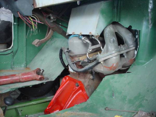

    Tenho um amigo montando um CJ3 como vc, mas com motor 4.1 o cambio ta no meio do carro, imagino q esse motor seja ainda maior.
    Sei não, pode ser q vc consiga adaptar, mas vai ser um pouco complicado e talvez nao de um bom resultado em dirigibilidade.

    Acho que essa imagem fala por sí só....
    Parece um São Bernardno Colocando o fucinho dentro de uma cazinha de poodle...
    Definitivamente, eu não tentaria fazer tal adaptação... Agora tenho certeza que não vai caber... Não pelo menos sem fazer GRANDES alterações....
    Gustavo

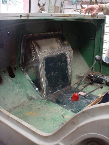

    assim como ele ficou depois de acabado.
    foi complicado pra gente adaptar o motor, porem o resultado final surpreendeu a todos.

    Lembrando q isso é num CJ5, o cofre do CJ3 é menor oq piora a adaptção.
    Talking
    eu alonguei toada a frente do meu cj5 em 13 cm pra caber com folga o 3.6 argentino... bendita fibra de vidro!
