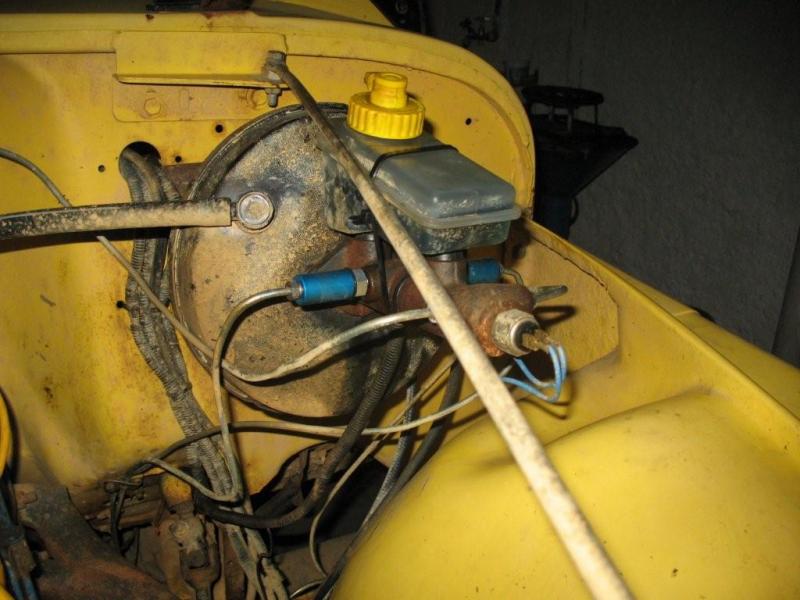

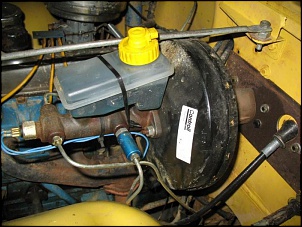

    Amigão, dei uma breve olhada no catálogo da Controil e o me parece que o menor é mesmo 200mm de diâmetro. O que vai mudar é a espessura deles.
    Baixa no site da Controil o catálogo e da uma olhada.
    Segue fotos da minha adaptação. Coloquei um o copo do servo do Gol. Não sei se lhe ajuda.
    No meu eu coloquei o servo do Santana. Mais um pra lista do Junior Braga.
    Aproveitando o tópico, queria uma opinião do pessoal.
    Coloquei Servo do Santana (230mm), cilindro mestre duplo da Kombi (23,81mm), pinça na dianteira do Opala (57,00 mm - prolongada para disco ventilado da F1000) e na traseira, sistema original, só que acho que está com panela e cia da dianteira, ou seja, cilindro nas rodas traseiras de 28,57mm. Pra completar, para a rodas traseiras eu coloquei 2 valvulas equalizadoras do Monza, de 25bar.
    Freia legal, só que não chega a travar se meter o pé com força e no fundo. Não que eu queira travar as rodas a qualquer momento, mas se preciso... queria poder travar as rodas.
    O que eu acho: falta fluído para dar conta da pinça do Opala + cilindro de roda de 28,57mm.
    Soluções:
    1) adaptar um cilindro mestre da F1000 - me pareceu facil de instalar no servo da VW; ou
    2) um cilindro mestre da F1000 não é tão barato, então, pensei pq não aproveitar a desculpa e colocar um disco na traseira com pinça do Gol + disco da F1000 ventilado.
    A pinça do Gol tem um embolo de 54mm, mas só 1. Já o do Opala tem 2 embolos de 57mm.
    O que Vcs podem me sugerir? 1 ou 2 ou outra coisa?

    edu se fosse falta de oelo o pedal ficaria baixo se ta dando pedal ta faltando é pressão mesmo ou o material de fricçaõ que vc usou não é de boa qualidade

    Mas então, o pedal vai até o fundo para acionar o freio... parece que chega no limite da pedaleira ou do servo.
    As pastilhas são NAKATA, e estão com uns 80% de material ainda.
    Usuário Avatar de André Luiz Rossetim
    07/08/2008
    Curitiba/PR
    38
    371
    Citação Postado originalmente por edu_cramos Ver Post
    Não sei se é o que acontece com vc, mas no meu o pedal batia no assoalho do carro.
    Simplismente aumentei o curso do pedal, afastando o interruptor da luz de freio (poderia ter substituido ela por um perinha hidraulica), deixando o pedal normalmente mais alto, aumentou serca de 50mm no curso, e nunca mais deu batente (desde que as lonas estejam bem reguladas).
    Feito isso eu pude até refurar o furo onde é parafusada a haste do cilindro mestre, de modo a aumentar a alavanca de atuação, deixando o freio um pk mais leve.
