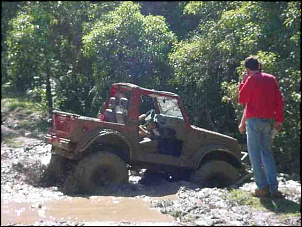

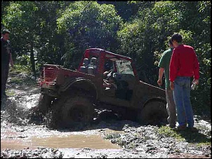

    Quanto o projeto de suspensão para o seu jipe, o quanto de anti-squat depende do seu estilo de trilhar e o que você quer fazer. Desenhei a suspensão do Spider para ter muito anti-squat, pois como faço trilhas pesadas com grandes subidas em barrancos, quero maximizar a tração nessas situações. Porém, pago um preço por ter isso em previsibilidade de comportamento.........
    Olha essas três fotos. A única diferença é quanto estou pisando no acelerador...........
    Bill, com seu carro com muito anti-squat, quer dizer que ele tem uma ótima tração nas subidas, nas descidas isso influenriaria? Do tipo ter a traseira muito leve?
    Pelo visto meu jipe está com pouco anti-squat, sendo assim que posso fazer?
    Só mais uma, me dê uma dica de literatura que fale sobre essas coisas...

    Em descidas o contrário acontece. Ou seja, a bunda do jipe abaixa.......
    Para eu falar o que deveria fazer no seu jipe (se é que tem que fazer algo), teria que ver em muito detalha a suspensão, fazer um desenho dela e depois analisar. Como pode ver, e bastante envolvido esse análisis......
    Quanto literatura sobre o assunto, acredito que será muito difícil achar algo em português. Em inglês......
