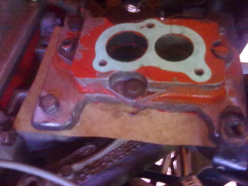

    falando novamente do 2e no OHC...
    já adquiri um 2e alcool, foi retirado com o carro funcionando na minha frente, é de um ap. 1.8
    se alguem tiver a configuração dos giclês pra me passar irá me facilitar
    achei isso, me parece que é só fazer a furação pro coletor, certo ? Base Para Adaptar Carburador 2e / 3e Solex Brosol - R$ 89,00 no MercadoLivre
    mais alguma dica do pessoal que fez essa adaptação ?
    abrçs

    Usuário Avatar de chinelao4x4
    10/01/2008
    Aparecida do Taboado M.S. (proximo JALES)/MS
    843
    essa foto é como fiz, mandei o torneiro fazer uma flange pra parafusar no coletor , e esta flange com a furação pra por a base do 2e . tudo com junta e cola .
    este video é da primeira partida , ainda com gicles fora de medida
    este é o video com os gicles correto, só faltou um acerto mais fino na aceleração e o parafuso do ar.
    ficou perfeito em baixas rotações, e digo que se pisar de uma vez, se compara a um turbo, acredito que se turbinar esse motor como ele esta hj, vai voar biela , pistão , tá muiiiito rápido mesmo os giros , não dá pra por mais nada neste meu motor pra melhorar de performanc , pelo que andei hj e dei umas puxadas mais fortes, senti que tá no limite mesmo, agora é andar só na manha com o bixo.
    Willys 51 OHC motor preparado !
