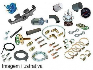

    Olá amigos foristas, estou com o CJ5 desmontado e nesta nova etapa vou colocar motor GM 6cc 4.1 do opala, estou descidido a sobalimenta-lo com turbo.
    O Kit turbo estou verificando com a SPA, fotos em miniatura. (Alguma dica / sugestão ? ).
    A dúvida maior é: Qual a turbina adequada ao remige em que o motor é submetido na trilha? ( pico de torque e potência com RPM baixo).
    Antes que critiquem, ja pesquisei muito no forum e no google.
    No forum o melhor exemplo que encontrei foi do Ramiro Eli comentando sobre o Devasso no tópico do CJ de um forista. (Ramiro, permita-me usar como exemplo):
    ''O torque máximo do Devasso surge as 2.200 rpm e é plana em aprox 60kgm.f até as 5.500rpm, mas em 1.600 já tem muita força disponível. Estou usando uma turbina ridiculamente pequena para um 4.400cm³ .49/.63''
    Pelos exemplos que tive, ate então aparentou ser a melhor escolha se tratando da turbina.
    Pretendo AINDA manter meu motor 4.1 e não alterar muita coisa AGORA.
    Basicamente seria um 6cc 4.1 original, com carburador 3E e rodar na casa dos 0,5 a 0,6 kg de pressão.
    Para isso qual a configuração ideal?
    Toda sugestão será muito bem vinda para me ajudar a investir num Kit / Turbina adequada.
    Obrigado desde já.
    Miniaturas de Anexos Miniaturas de Anexos Turbinando motor GM 4.1 6cc - Dicas/Receita-kit-t-opala.jpg

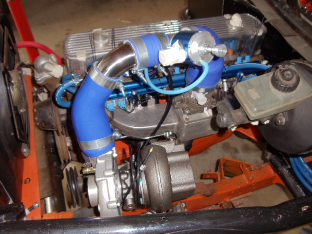

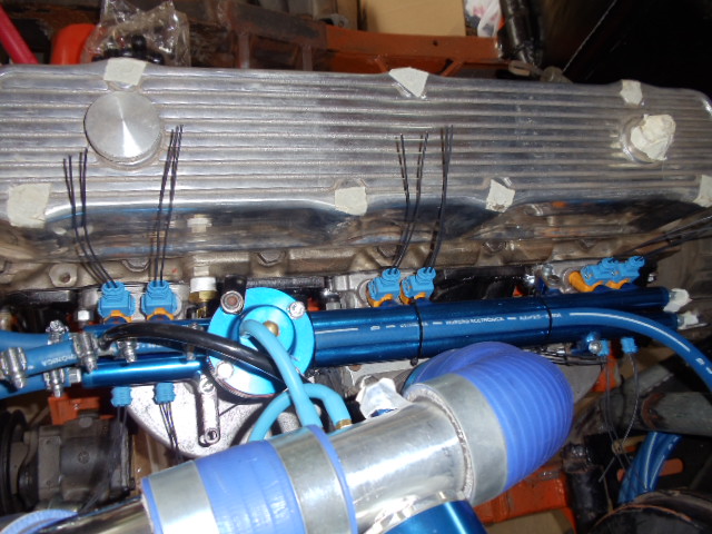

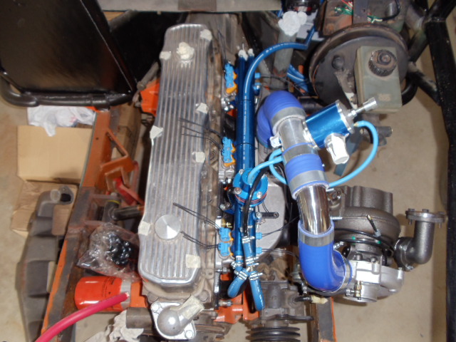

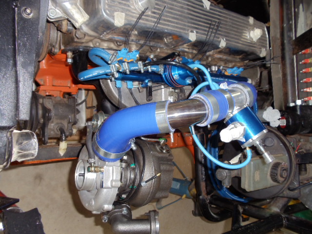

    Leonardo,
    Acho que o Juninho vai poder te responder esta. Eu parti para uma turbina maior. Estou utilizando uma BorgWarner K27.
    Ainda não liguei o motor, pois desisti do carburador e decidi injetar o motor para não faltar nas inclinações.
    Aí a grana foi maior. Agora consegui comprar a FuelTech. Vou começar a fazer a parte elétrica e depois ligar o motor.
    Mais já vou adiantando que gastei os tubos para deixar o motor do jeito que está hoje. Com certeza, muito mais que o valor do motor.
    Segue algumas fotos do meu motor.
    Dirceu
    Miniaturas de Anexos Miniaturas de Anexos Turbinando motor GM 4.1 6cc - Dicas/Receita-dsc01026.jpg   Turbinando motor GM 4.1 6cc - Dicas/Receita-dsc01027.jpg   Turbinando motor GM 4.1 6cc - Dicas/Receita-dsc01028.jpg   Turbinando motor GM 4.1 6cc - Dicas/Receita-dsc01029.jpg

    Leonardo,
    O problema é que a hora que você começa a mexer, não para mais.
    Comecei com a mudança dos pistões para KS. Depois foi a vez do comando. Coloquei um comando Crower 268x264/114. Daí aumentei as válvulas do cabeçote (1,94`) de V8 350. Então veio o turbo. Com o turbo a injeção.
    O escapamento estou fazendo com tubo de 2”1/2, com 01 abafador para carros com turbo e só isso.
