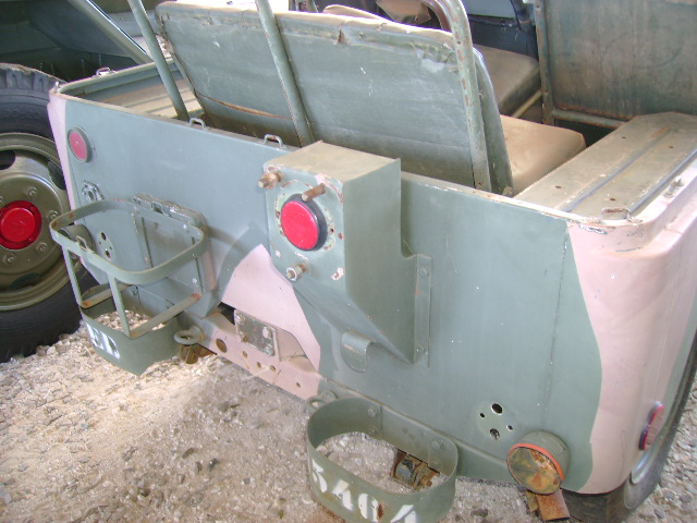

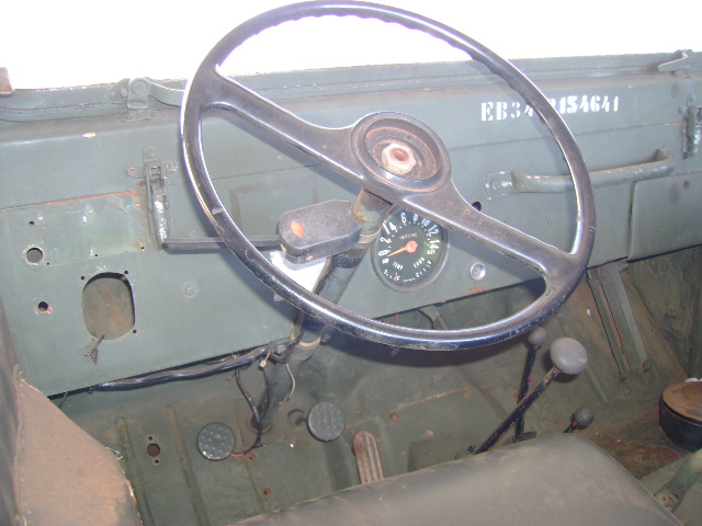

    Mais algumas fotos...

    ta inteirao o jeep... parabens!!1

    Obrigado! Procurei muito por um jeep assim até encontrar este, vai ficar show de bola...

    Comprou onde o jeep? em panambi ou no rossato de bento?
    Tá inteiro, mas tiraram muitos detalhes militares (blackouts, chave nato, antena, engate G e etc...) mas com paciencia tu acha tudo.

    Comprei ele em Panambi, na Steindorff, achei o site na internet, ae no outro dia decidimos ir lah "passear"... ae tinha esse Jeep lah... achei q ele tinha futuro... hehehe... Eu não recebi e-mail seu não, mandaste quando?
    Sim, eu pretendo deixar ele original, aos poucos vou procurando o q falta, não tenho pressa.
