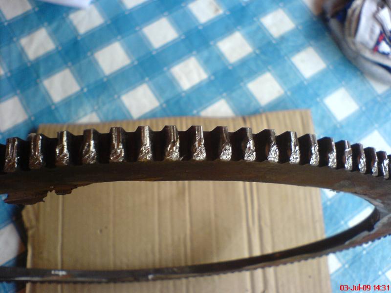

    Aqui esta a causa do problema de partida da minha viatura (Vejam o estado da cremalheira):
    Provavelmente quando calhava de cair na parte da terceira foto as vezes eu conseguia dar a partida.
    Abraço.
    Miniaturas de Anexos Miniaturas de Anexos Problema Partida-dsc01047.jpg   Problema Partida-dsc01048.jpg   Problema Partida-dsc01049.jpg

    nossa mãe...
    q q vc andou fazendo com esse jeep pra ficar assiM?
    Tua capa seca tem aquela tampa de proteção na frente, né?

    Realmente não sei o que causou isso. Mas a capa seca tem a tampa de proteçao na frente sim.

    Vê se a engrenagem do motor de partida ta boa (a que engata na cremalheira)
    Se ela tivé comida/quebrada/gasta/etc ela pode ter causado isso.
    Vê também se as travas da engrenagem (que travam ela em um sentido e liberam no outro) não tão travadas pros 2 sentidos. Isso pode ter sido a causa também.

    Na viagem de volta pra casa, depois da compra do Sr Willys, O motor de arranque afrouxou os parafusos de fixação na estrada e só descobrí quando batí na chave e fez um esporro do carvalho. pro retardado que colocou no lugar.
    Resultado, ferrou parte de uns vinte dentes da cremalheira.
    Pode ser que o arranque frouxo ou com folga excessiva no eixo do induzido, tenha causado o desgaste prematuro dos dentes.
