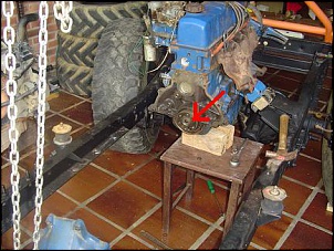

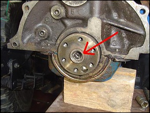

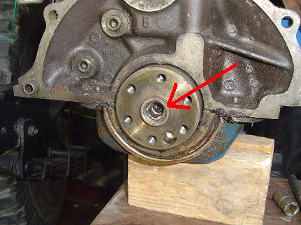

    Estou trocando o motor do meu jeep e estou com dificuldades de trocar/tirar o rolamento da "prise" ou eixo piloto. Como, raios, faço isto??? Alguma luz????

    Pode parecer estranho, mas já vi funcionar com rolamento de roda de caminhão: vá até um mecânico torneiro e peça pra ele dar um cordão de solda dentro da capa do rolamento em toda a sua volta, no meio dele entendeu!? Esse cordão de solda vai fazer a capa contrair e sair. Ou então procure mecânicos de caminhões, eles podem te informar melhor, pois esse procedimento é comum nessas oficinas... pelo menos aqui!

    Legal.... O duro vai ser levar o motor junto, né????
    Mas já valeu... vou tentar aquecer o maledeto!
    Grato
    Théo
    Uma dica que um mecânico me deu mas não consegui captar o "espirito" da coisa é de enfiar - ops - um monte de estopa no buraco - ops - do rolamento e bater com força com uma ferramenta roliça - ops - que daí faz pressão - ops ops ops - e força o rolamento para fora.... Mas não deu certo. Ainda bem, né!!!!

    O princípio de remoção de peças como essa é o da força hidráulica.
    Para começar, ache um parafuso LONGO que tenha o diâmetro exato para entrar no rolamento. Melhor ainda se o parafuso é meia rosca porque voce corta a rosca e fica com o corpo cilindrico na mão. Arredonde a borda depois do corte.
    Encha o furo com GRAXA......até a boca (do furo).......tenha certeza que tem graxa mesmo dentro do furo, preenchendo todos os lados.
    Coloque uma folha plástica sobre o furo, uma folha dessas de pasta catálogo.
    Ponha o eixo (parafuso, cortado ou não) sobre o furo e faça com que ele entre um pouco, alinhando com os roletes.
    Vai precisar fazr um pouco de força para vencer a camada de plástico e a interferência.
    Com um toco de madeira bata no parafuso sem esmagar os dedos !
    Você verá que com poucas batidas a bucha de agulhas pula fora.
    Isso serve para buchas de agulhas ou buchas de bronze fosforoso.

    Citação Postado originalmente por Théo_Augusto
    Théo
    A informação procede, é assim mesmo q agente faz aqui na oficina. Vai prensando estopa martelando com um pino, quando menos espera o rolamento sai.
    Sobre o cordão de solda não recomendo, o q poderia ser feito nesse caso era apenas alguns pontos de solda em quatro cantos.

    Citação Postado originalmente por Jipeiro_RR
    8)
    Valeu, Elmer
    tentei hoje de manhã e foi assim que saiu mesmo......
    se vc não tivesse esquecido que são materiais distintos e possuem portanto coeficientes de dilatação distintos, sendo o menor o do rolamento.....
    Boa tarde Theo,
    1º - é muito mais fácil usar graxa que estopa.
    2º - é muito mais rápido usar graxa que estopa.
    Embora o problema seja a meleca.
    e
    Porque não se deve usar o processo de pontear ou tentar fazer um cordão de solda numa capa de agulhas incrustrada:
    1º - não interessa que sejam materiais diferentes....... na ponta de um eletrodo a 3 000 ºC isso é irrisório.
    2º - a espessura da capa da bucha de agulhas é fina o suficiente para o eletrodo varar e danificar o material base - o girabrequim.
    3º - passando corrente elétrica na peça a mesma fica magnetizada e então teremos uma área propensa ao acúmulo de partículas que de outra forma seriam expelidas pela força centríguga.
    4º- o mesmo se diga na área do rolamento onde magnetismo e rolamento não são o par perfeito.
    5º - existe o perigo da queima dos pontos de contato do aterramento da máquina de solda. Esses pontos são ótimos concentradores de tensão para uma futura falha por fadiga.
    6º - depedendo onde se coloca o aterramento, corre-se o risco de soldar o girabrequim em outros pontos internos do motor, ou até mesmo outros componentes tais como: bomba de óleo, eixo comando, etc.....isso obviamente arruinaria o motor. Existem até casos de rolamentos de roda e munhão soldados devido ao aterramento inadequado.
    Por essas e por outras e considerando o processo com graxa infinitamente mais simples, rápido e barato é que digo que aquilo lá em cima, descrito como processo de oficina, é uma ENORME BESTEIRA.
