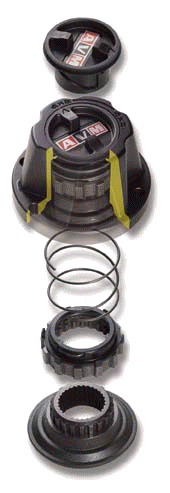

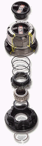

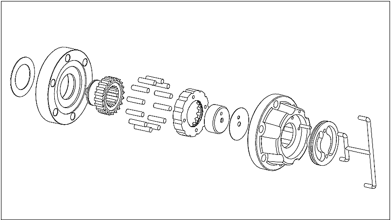

    Recebi o desenho com a vista explodida da RL da ENFER.
    Então, para comparação temos os 2 modelos da AVM:
    ENFER
    http://www.4x4brasil.com.br/forum/at...1&d=1255097494
    AVM Linha 400
    AVM Linha 500
    Em anexo o desenho da Enfer em PDF.
    O desenho infelismente não mostra, mas as principais características da RL da Enfer são:
    - carcaça em ferro ou alumínio
    - não tem peças plásticas
    - não tem mola
    - o acionamento é por rosca com 4/5 de volta
    - quando está na posição 4x2 a engrenagem interna corre sobre um rolamento de agulhas
    - é preciso cuidar para que o zequinha saiba acioná-la corretamente, girando totalmente a borboleta. Se a engrenagem ficar no meio do caminho, no momento que aplicar o torque ela pode ser forçada para fora, quebrando a carcaça.
    - pode ser mais pesada de girar a borboleta, daí o desenho da ferramenta que auxilia no serviço
    - pode ser preciso girar (bem pouco) a roda para que as engrenagens se alinhem e encaixem
    - uma vez engatada, só o giro total da borboleta fará com que desengate
    Os 2 modelos da AVM:
    - possuem peças plásticas, incluindo a borboleta
    - o acionamento é com 1/4 de volta, que apenas pressiona uma mola, sendo desta a função de empurrar o acoplamento da engrenagem (se colocar graxa, pode não engatar). Às vezes ela não engata propriamente, só pressiona a mola. Quando se movimenta o veículo e as engreagens se alinham, é que a mola comprimida empurra o acoplamento.
    - num momento de esforço a engrenagem pode desacoplar, pois o que a mantém no lugar é apenas a força da mola. Com isso, automaticamente a borboleta volta para a posição 4x2, e vc vai brigar com o zequinha pq ele não engatou a 4x4...:roll:
    - quando estão na posição 4x2, as engrenagens correm sobre uma peça plástica, não possuem rolamento
    - na linha 400 reforçaram a carcaça, mas temos os parafusos exclusivos que dificultam a manutenção e deram origem à esse tópico
    - são bonitinhas, mas ordinárias...:mrgreen:
