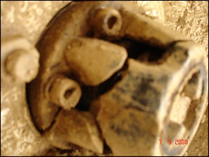

    Ola foristas venho aq perguntar pra saber se sou eu apenas que me irrito tanto ao fazer a manutençao nas rodas livres da AVM modelos novos (aquelas com os parafusinhos TORK Nº15),
    OU SE TODO MUNDO SE FERRA TAMBEM PRA DESMONTAR ELAS TENTANDO RETIRAR OS PARAFUSINHOS TORK.
    SINCERAMENTE NAO ENTENDO O POR QUE DE SE FAZER UMA PEÇA TAO IMPORTANTE AO CONJUNTO 4X4 DE FORMA TAO FRAGIL,OCASIONANDO TAMANHA DIFICULDADE DE MANUTENÇAO,POIS OS TAIS TORK 15 SAO UM INFERNO PRA CONSEGUIR SOLTAR SEM QUEBRAR OU ESTRAGAR 3 PARAFUSOS NO MINÍMO,SEM FALAR EM CHAVES QUE ESTOURAM O TEMPO TODO MESMO USANDO DESINGRIPANTE E CHAVE DE IMPACTO APROPRIADA.......
    POXA SE FOSSE PRA FAZER UM PEÇA PIOR DO QUE OS MODELOS ANTIGOS QUE ERAM EXCELENTES ENTAO QUE NAO FIZESSEM.
    GOSTARIA DE EXPOR ESTE "PROBLEMA" IRRITANTE NOS MODELOS NOVOS DE RODA LIVRE E QUEM SABE VER A AVM MODIFICANDO ESTE PROJETO POIS EU E MUITOS MECANICOS E ENTUSIASTAS DA MANUTENCAO PREVENTIVA AGRADECERIAMOS.

    karaio imaginem um homem pluuuuuuuuuto da krá
    tava até agora despedaçando uma desgraçada de uma roda livre da "AVM de plastico" que resolveu me ferrar o dia e a noite na oficina por causa dos malditos parafusinhos ...........
    depois de usar todo um arsenal de ferramentas pra tentar soltar as duas peças,TENTANDO fazer manutençao preventiva nos munhoes de uma rural as maravilhosas resolveram quebrar o casco e é claro que nao existe avulso pra comprar.
    ENTAO É CLARO QUE O IMBEÇIL AQ VAI TER QUE DAR UM PAR DE RODAS LIVRES NOVO PRO CLIENTE!!!!!!!
    me fuuuuu mas a avm vai pra roça pelo menos comigo pois vou comprar as da ENFER mesmo custando mais caro(bem que podiam baixar um pouco o valor né )ia vender que nem pao!!!!!!
