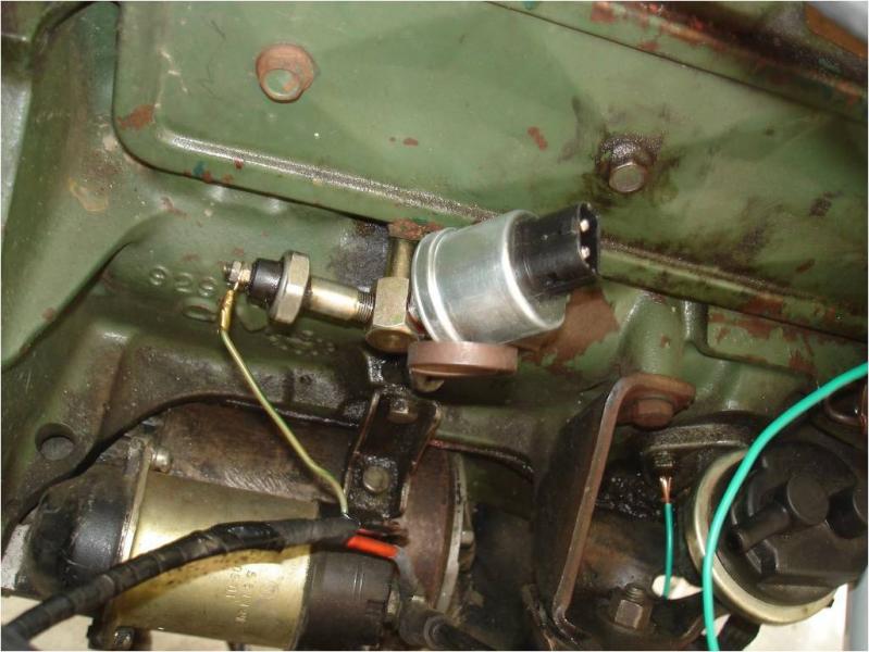

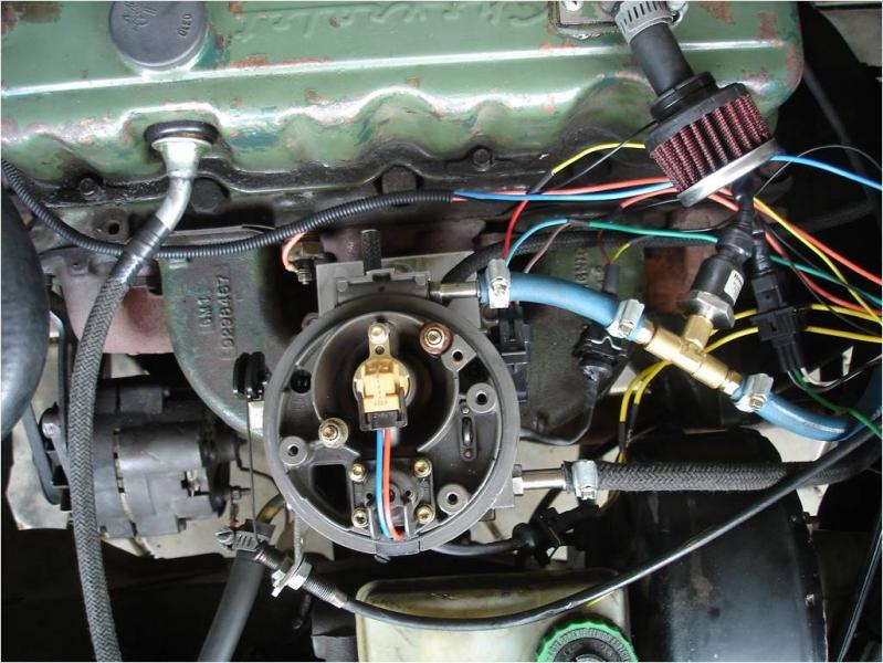

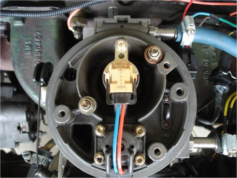

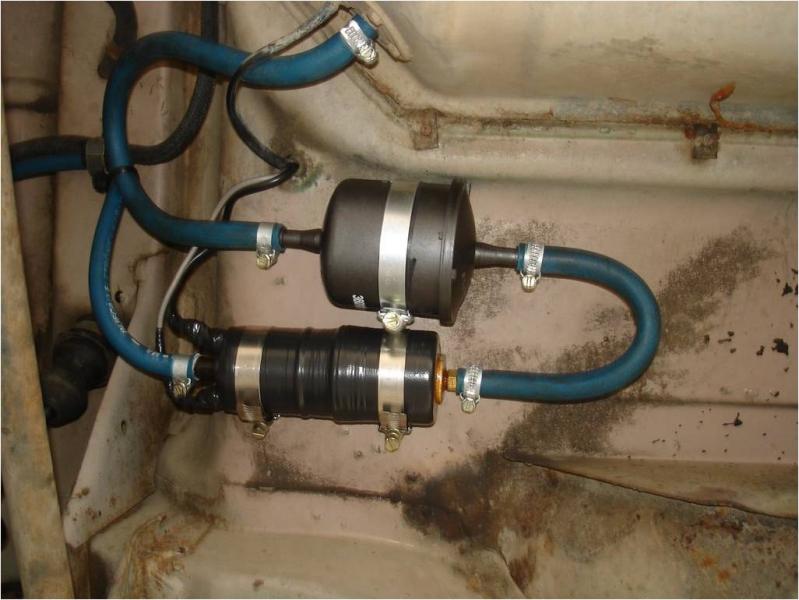

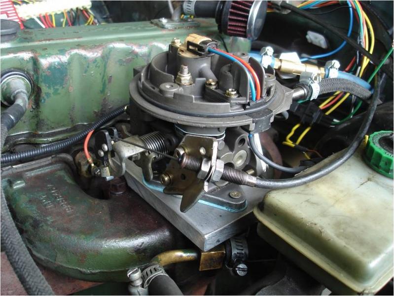

    Comecei a fase de restauração do meu Jeep, pois semana que vem estou desmontando tudo, pois estou com duvida em relação a instalar uma injeção eletrônica nele, pois utilizo um motor de Opala 4cc com ignição eletrônica com bobina do Gol Mi e agora quero colocar:
    • Modulo de ignição eletrônica da Pandoo X FuelTech X MegaSguirt
    • Bobina do Gol com 3 fios
    • Distribuidor com saída HALL
    • TBI do Monza//Kadet
    • Bico do Monza 1.8
    • Bomba de gasolina do Monza ou Gol GTI
    • Sensor temp 1390
    Quem já fez essa instalação???
    Miniaturas de Anexos Miniaturas de Anexos reforma do Jeep CJ5- duvida na injecao eletronica// Pandoo X FuelTech X MegaSguirt-imagem1.jpg   reforma do Jeep CJ5- duvida na injecao eletronica// Pandoo X FuelTech X MegaSguirt-imagem2.jpg   reforma do Jeep CJ5- duvida na injecao eletronica// Pandoo X FuelTech X MegaSguirt-imagem3.jpg   reforma do Jeep CJ5- duvida na injecao eletronica// Pandoo X FuelTech X MegaSguirt-imagem4.jpg   reforma do Jeep CJ5- duvida na injecao eletronica// Pandoo X FuelTech X MegaSguirt-imagem5.jpg
    quem já fez essa instalação já? solicito ajuda???

    Eu fiz
    Buica, não fiz exatamente isso que você propõe, fui pro lado de 4 bicos, mas o princípio é o mesmo,na verdade, no seu caso bem mais simples.
    Dá uma olhada no motor que montamos http://cjcheckup.blogspot.com/
    Acho que a tendência é você ter falta com essa TBI e bico, já que são de motores muito 1.8 e o opala é 2.5, talvez o caminho seja retrabalhar o corpo e também o bico pra tentar não ter falta no motor.
    Quanto ao módulo, até onde sei esse MegaSguirt é ótimo pra engenheiros, pois é bem difícil de ser acertado apesar das muitas opções, o FT e o Pandoo são mais disseminados e mais fáceis. Acompanhei a montagem de um FT e não gostei, precisou de 3 módulos pra funcionar o motor de F-250 V6 e ainda deu pau em um módulo, agora montei esse Pandoo do link e foi tranquilo, além do bom produto o manual é ótimo e a assistência também.
    Essas fotos que você anexou são do seu motor já? Qual a procedência? qual o resultado?
