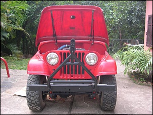

    Essa hitoria de amortecedor não é nenhum bicho de sete cabeça e nem precisa de manual para montar,basta 2 parafusos (pois 2 vc vai prender no proprio parafuso da dobradiça) amassar as 2 pontas dos tubos fazer um furo em cada ponta,medir uma distancia que vc achar melhor para colocar o amortecedor,durar o cano e embaixo fixa-lo junto dos tirantes...tá pronto,segue abaixo a foto do qual eu fiz no meu...Ah e a proposito o Curupira é inteiro de fibra...Abraços...

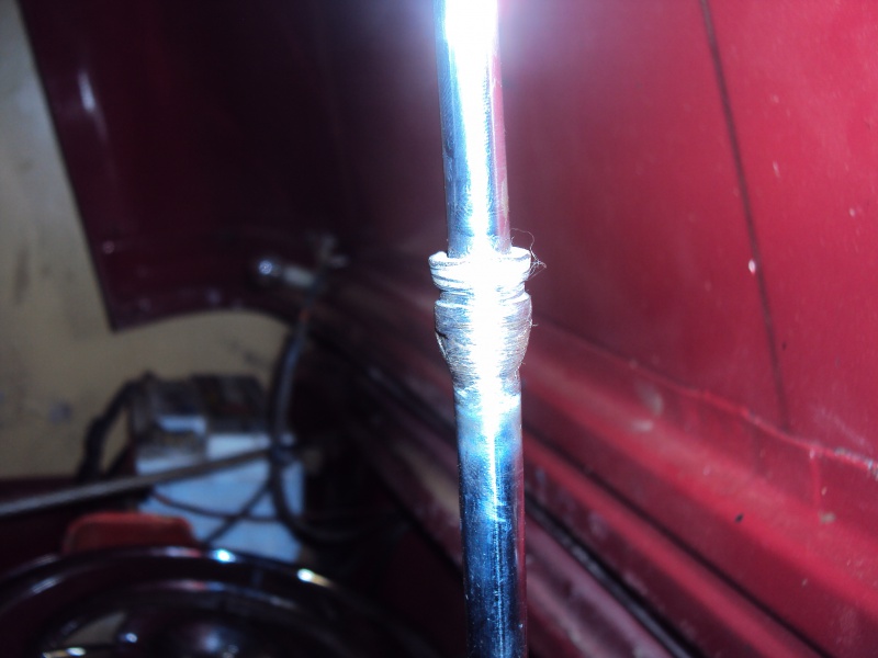

    Muito simples essa adaptação. Como no meu caso eu já usava o amortecedor sem a função de amortecedor, era apenas para apoiar o capô aberto.
    Pelo fato dele ser pequeno, a abertura do capô era muito pouca, então só aproveitei os suportes e o amortecedor, apenas alonguei a haste do amortecedor (algum carro da fiat, 147, Tipo...).
    Capô de metal e amortecedor só de um lado, segurou legal. Falta só fazer os ajustes e da o acabamento. Quase custo zero e 10 min de serviço.

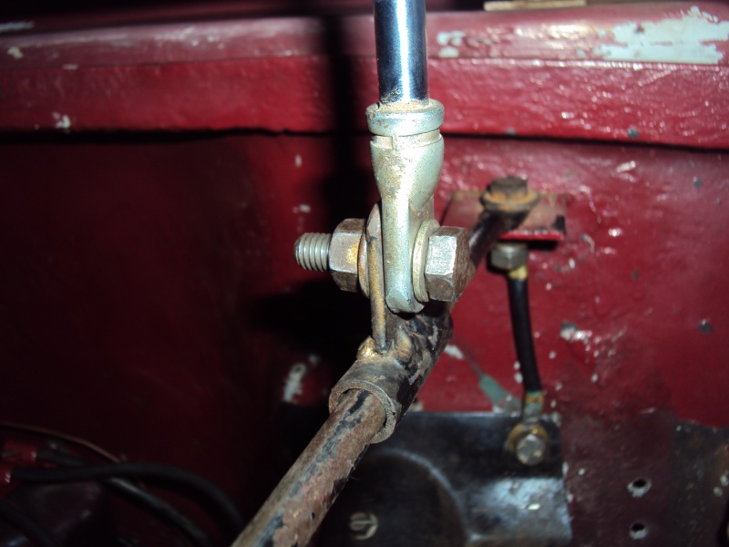

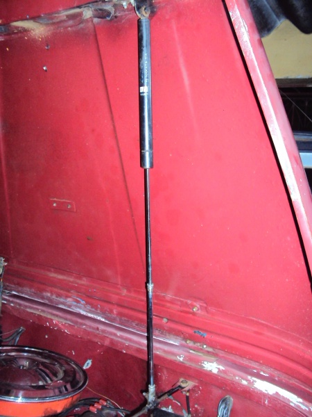

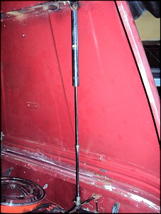

    Realmente é muito simples essa adaptação, utilizei 2 tubos de 3/4(19mm) de 700mm, e várias porcas com parafusos, arruelas lisas e de pressão, 2 molas a gas da Parati 82 ~95 e cantoneiras para fixação da base da mola., gastei em torno de 45,00(no inicio de 2013), ficou muito bom.
    Capô com abertura de 85º
    Visão das suportes com a mola
    Detalhes do suportes (tubo, mola e cantoneira)
    abs

    Elias,
    Com duas molas ficou "forte" demais, retirando uma o capô "entorta" quando se fecha pelo lado oposto da mola. Quando está fechado a mola ajuda a ficar fechado, não fica forçando o capô abrir automaticamente, devido ao angulo de instalação dos mesmos.
