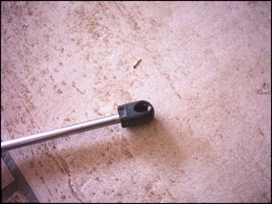

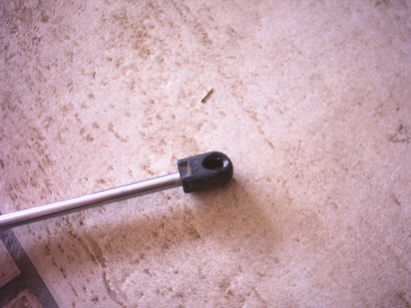

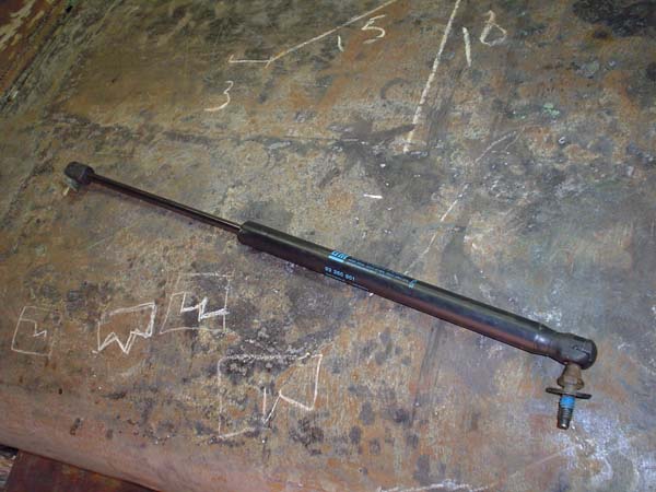

    Wilson, o do kadett tem a chamada travinha, q é a mesma da linha ford, pois o cara naum tinha os pinos de encaixe do kadett e retirou de um outro amortecedor, do escort, se não me engano e me deu. . .daí foi só tirar a travinha do amortecedor e encaixar os pinos e travar novamente. . . vou ver se ainda hoje consigo tirar umas fotos do amortecedor com as ditas travas e pinos e passo p o pessoALL. .

    All, tirei as fotos do amortecedor do kadett, e das travinhas dele, pois assim fica mais fácil p quem quiser procurar algum correr atrás. . .
    Os pinos acho que são do escort mas acho que algum outro carro tenha igual, basta procurar.

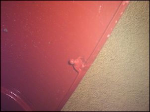

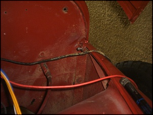

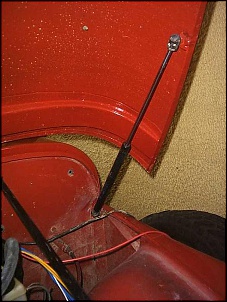

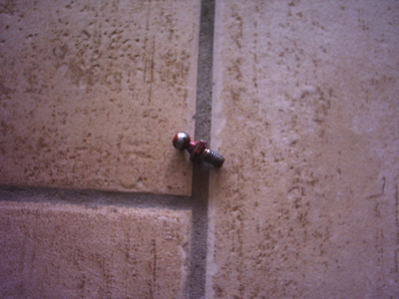

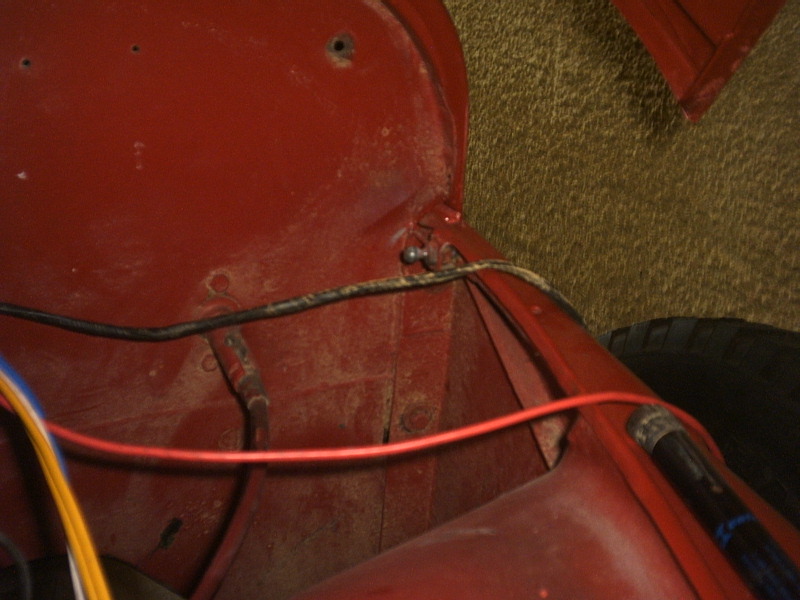

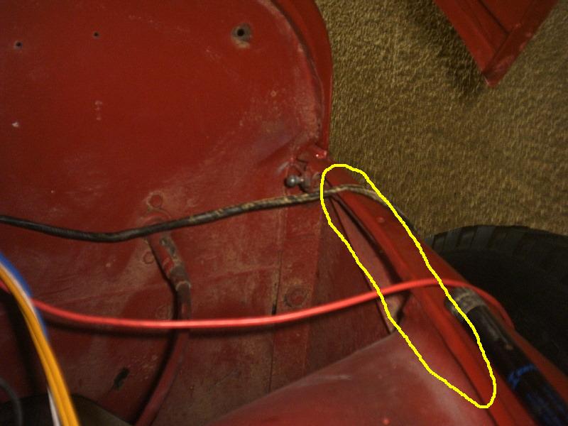

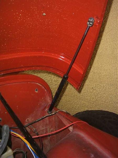

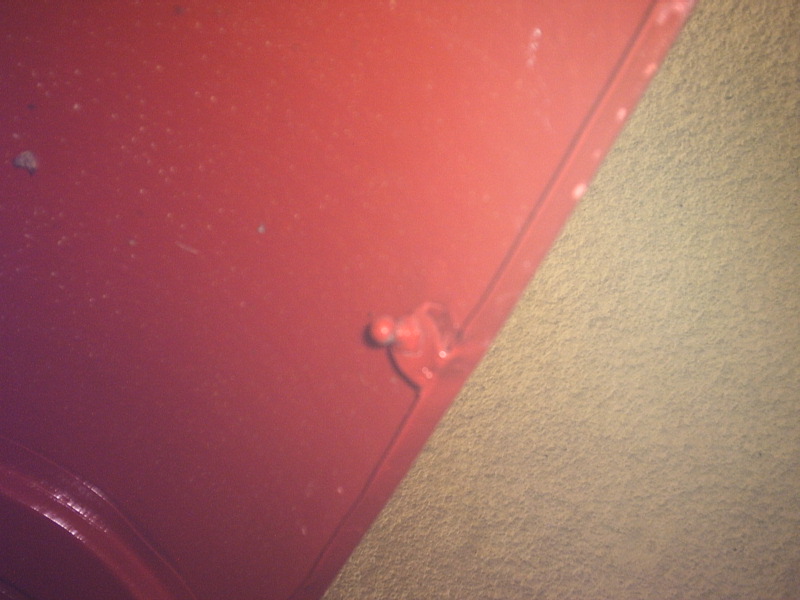

    pra já !! bom esse eskema q eu fiz demanda funilaria, ja o do donatti é parecido com o troller é central e se encaixa no capô numas travessas, precisei arrumar uma porca do diametro do encaise e fazer 2 cantoneiras de 90º, furar, soldar a porca por trás e por fim soldar as cantoneiras no cap]õ e paralama qualquer coisa é so gritar..

    CJ 60,
    Só uma pergunta... Dessa forma que você instalou o amortecedor, não fica forçando a aba do capo para fora?

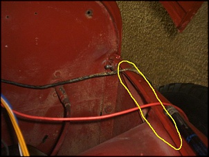

    Dirceu.. não força nada, unica coisa q precisou fazer foi rebater no paralama uma abinha q fica pro lado de dentro q ia ficar no meio do caminho.. marquei na foto pra vc
    abç
    Wilson

    Semana que vem vou estar de férias no trabalho, mas 100% do tempo mexendo no jeep e vou tentar colocar estes amortecedores no meu jeep. O único problema é que minha carroceria é de fibra e não dá para rebater, soldar orelha, etc, etc, etc.... É só cortando mesmo. Talvez utilizando a idéia da travessa no capo fique mais fácil!!!!

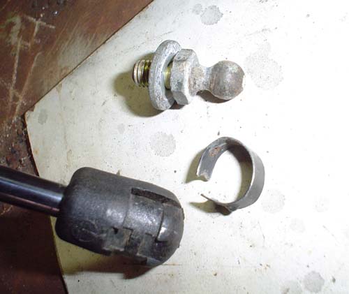

    Kit Hoodlift made in USA
    Amigos talvez ajude...estou passando abaixo o link da quadratec onde pode-se ver nitidamente como fazer o kit sem precisar de lanternagem e usando a furação onde pega a dobradiça do capot, vou fazer assim no meu, aliás acho que o Donnati copiou deste kit....
    http://www.quadratec.com/products/13027_00.htm
    Abçs e boa sorte!!!
