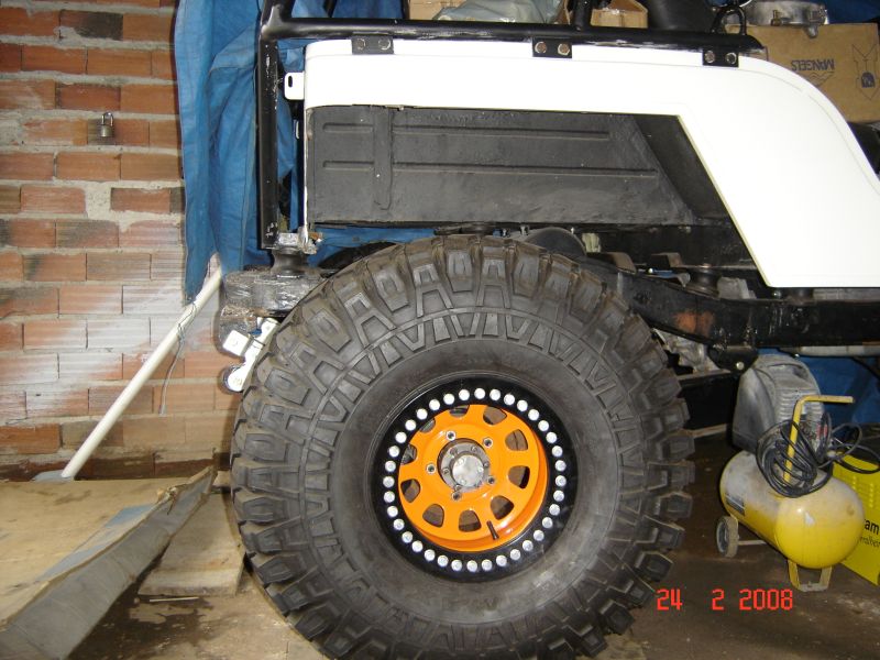

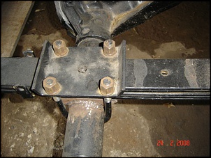

    Sergio,
    Tenho essas 2 fotos que mostram o excelente ângulo de saída para uma suspensão com feixe de mola e um detalhe do feixe modificado. Quando fiz a refuração, eu desloquei as molas para que os furos originais ficassem deslocados e tbm para reforçar mais a carga da parte do feixe que ficou maior.
    Rodrigo,
    Repare que meu feixe tem 5 lâminas. Foi a melhor configuração que encontrei para esse feixe que tem 1300mm. No feixe dianteiro, que tem 1100mm, tenho 3 lâminas.
    Quando comprei os meus, o preço foi determinado pelo peso do feixe e não pelo modelo do carro.
    Lá no tópico do Porcão tem uma foto da articulação da suspensão numa erosão. Dá pra ver como trabalha bem o feixe traseiro em conjunto com o jumelo articulado.

    Walnei,
    O que imaginei foi extamente o que fez em seu jeep, com os articulados+espigão descentralizado ganha-se curso, entre-eixos e angulos de entrada e saida.
    Aparentemente não se ve desvantagens.
    Pensei no feixe de L200 por já ter o espigão descentralizado e uma medida intermediaria entre os Toy (diant. e tras.), mas o custo está se mostrando muito alto.
