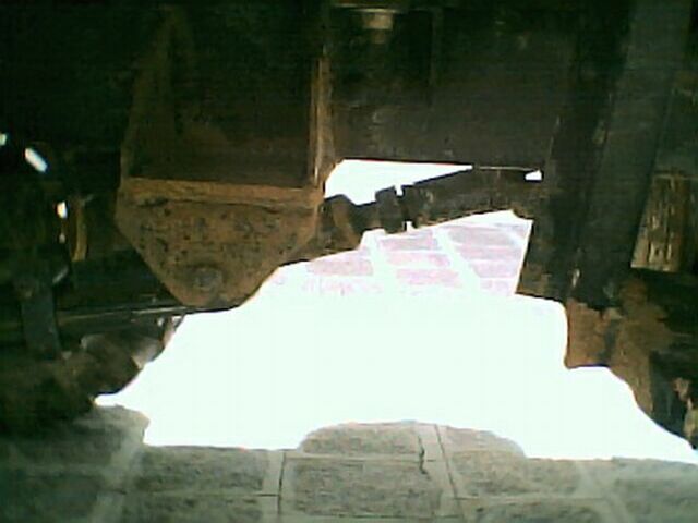

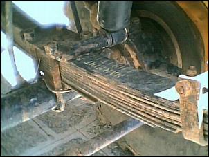

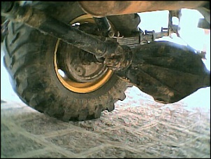

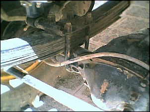

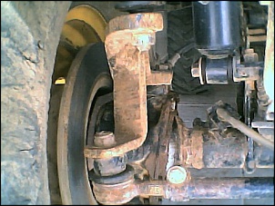

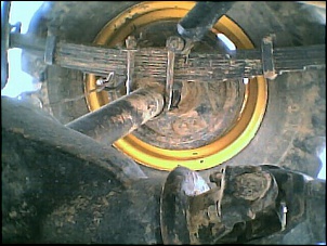

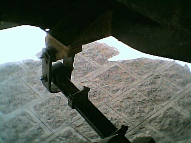

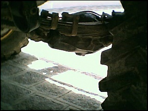

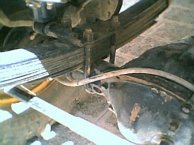

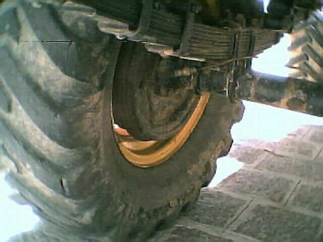

    A seguir algumas fotos do Bender feito o SPOA.... sei que é dificil visualizar isto bem, mas gostaria que se possivel os conhecedores da tecnica me falassem se esta bem feito o serviço.... alguns detalhes que talvez sejam necessários...
    Peças utilizadas:
    . 2 jogos de feixe de molas novos original do Jeep; e
    . 4 Amortecedores novos do Toyota.
    Alterações realizadas:
    . Spoa;
    . Inclinação dos diferenciais com retrabalho nos eixos junto ao mulhões;
    . Adaptação dos feixes de mola traseiros pelo lado de fora do chassis; e
    . Alongamento dos cardãs conforme a necessidade, na verdade um alongado e outro encurtado, foi mudada a caixa para uma C10 - 3 marchas.
    Altura final do Bender, medido na armação central da capota, 1,92 metros
    A má qualidade das imagens se deve a má qualidade máquina, algo compreensivel certo...
    Fotos
    Miniaturas de Anexos Miniaturas de Anexos SPOA  - Sem pedradas...-photo008_191.jpg   SPOA  - Sem pedradas...-photo007_179.jpg   SPOA  - Sem pedradas...-photo006_962.jpg   SPOA  - Sem pedradas...-photo005_973.jpg   SPOA  - Sem pedradas...-photo004_306.jpg
    Fotos
    Miniaturas de Anexos Miniaturas de Anexos SPOA  - Sem pedradas...-photo013_137.jpg   SPOA  - Sem pedradas...-photo012_602.jpg   SPOA  - Sem pedradas...-photo011_145.jpg   SPOA  - Sem pedradas...-photo010_234.jpg   SPOA  - Sem pedradas...-photo009_192.jpg
    Parece bem feito, sim!

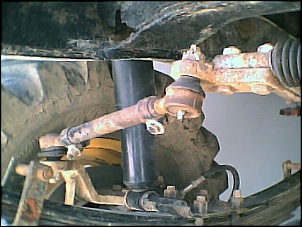

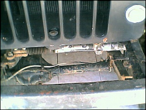

    Só que o mais importante você não fotografou: O sistema de direção.
    []´s aguardando + fotos

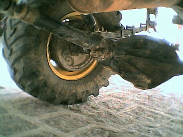

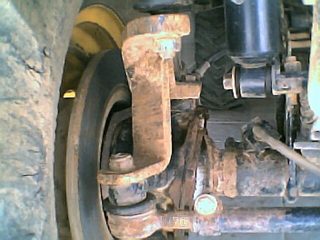

    mande umas fotos do eixo dianteiro com close do munhao e diferencial e tbem da direçao.
    por acaso vc estava neste fim de semana pelos lados de sta.felicidade?
    []´s e cuidado com as curvas :P
    spoa
    bom dia joselito, vc girou o eixo para ficar co os suportes originais para cima? o diferencial ficou de "cabeça" para baixo? nas fotos nao pude ver o respiro do diferencial...mas o trabalho ta bem feito...parabens!
    []s jose carlos

    Em anexo veja as fotos.... tirei na verdade do sistema de direção mas saiu acho que as ftos que voc6e queria ver... qualquer coisa dá um toque ai...
    Por coincidencia eu moro sm Santa Felicidade, mas o Bender voc6e não deve ter visto, pois ele esta sem sair de casa a 01 mês, tá sem carburador e freios...
    He he.... realemnte tenho que cuidar das curvas... não acostumei muito com ele nesta altira ainda... fiz duas trilhas só depois de levantar ele...
    E ai Jose Carlos... tudo na paz...???
    Cara não inverti o diferencial não ele só foi girado um pouco para cima, veja nestas novas fotos isto.... qualquer coisa e só falar...
    Abs e Sds a todos... Grato

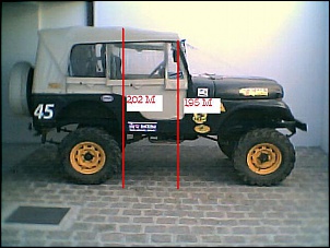

    Tem como medir a altura do jeep lá do quadro do parabrisa pro chão

    Não me arrependo das mudanças que fiz, a unica coisa que um jeep epoado merece depois e uns pneus maiores, senão fica estranho... olha ai a foto do meu...
    Vou tirar amedida e te mando....
    Altura do Bender
