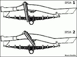

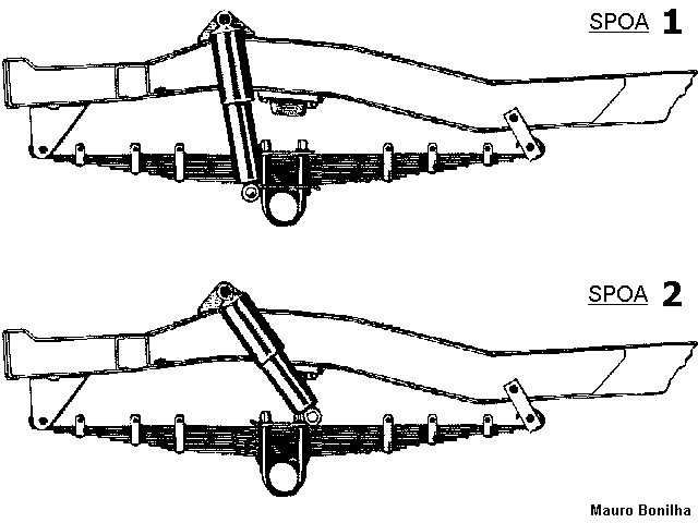

    SUSPENSÃO DIANTEIRA
    Antes de terminar de ler esta minha mensagem, vá lá no seu jipe e retire os amortecedores dianteiros. Faça isso se não quiser estourá-los logo!
    Seus amortecedores dianteiros já estão quase dando fim de curso com a suspensão em repouso! É só a suspensão descer forte e seus amortecedores vão para o espaço...
    Existem duas formas simples para posicionar o amortecedor, conforme vês na figura em anexo.
    Eu fiz no meu cj5 o modo 2 e não tenho o que reclamar.
    O modo 1 tu podes ver nas fotos que eu postei no topico "Feixe de molas abrindo o bico".
    O modo 2 tu podes ver nas fotos da suspensão dianteira do jipe do Monge, no site http://www.furreca4x4.hpg.ig.com.br/spoa.html
