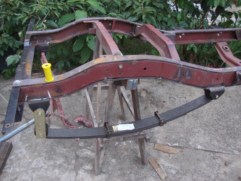

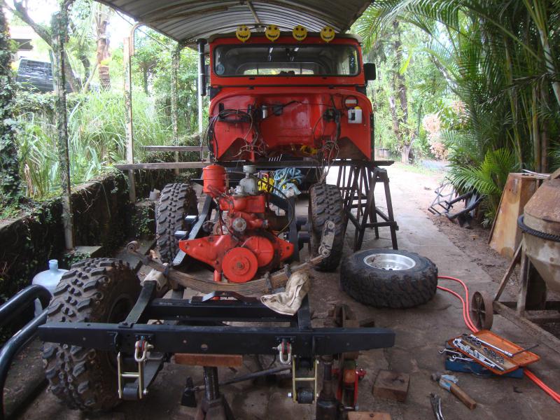

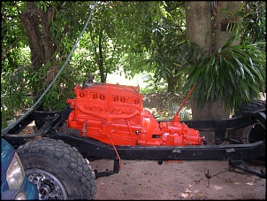

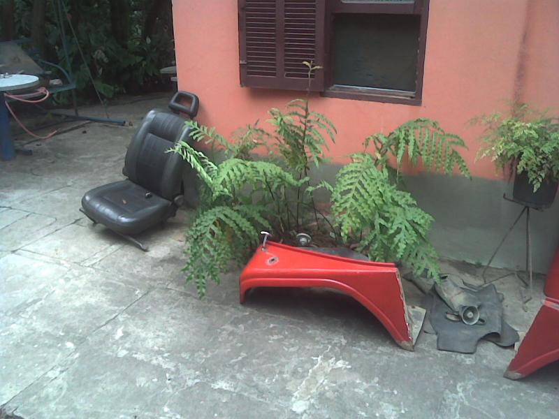

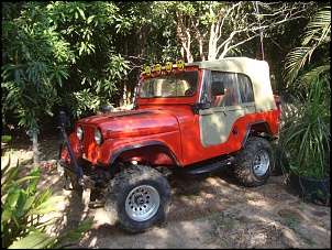

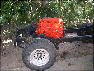

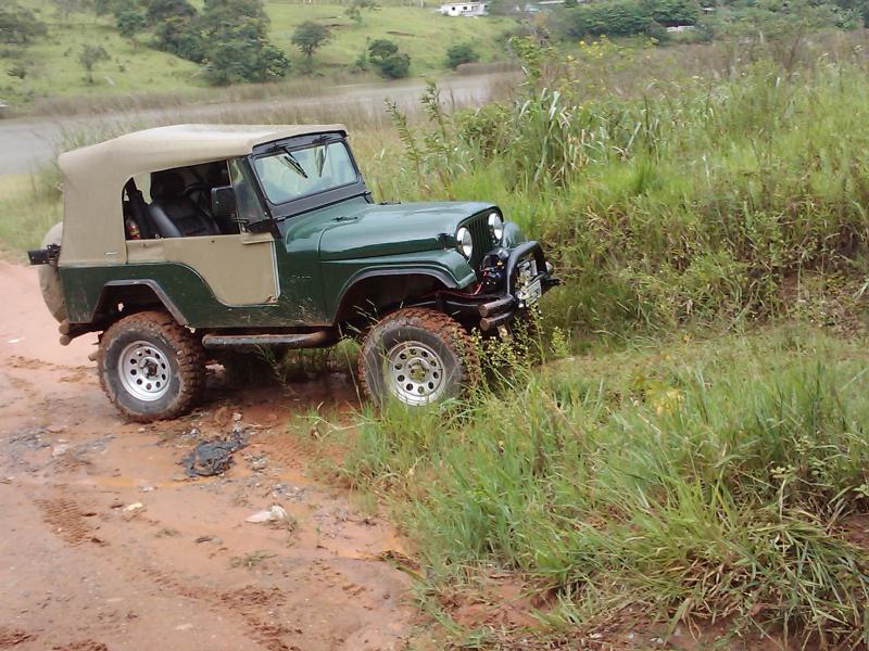

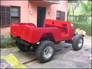

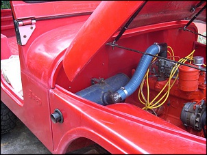

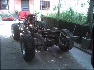

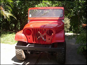

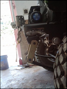

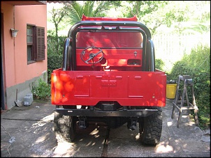

    Olá pessoal,
    Esse final de ano resolvi dar uma revisão no curupira,chassi detonado e mais alguns problemas adiaram a revisão nele,dessa vez foi a troca de um chassi inteiro inclusive com documento, troca de suspensão original pelo da Toy band ,amortecedor de Ranger,troca de porca das mangas dianteira,todos os rolamentos dianteiros e traseiros,reforço no chassi por cima e por baixo,troca de direção mecanica do santana pela hidraulica,troca de hidrovacuo do opala pela da F1000,instalação de um MP3.....notem na terceira foto que ele ficou bem mais alto que o 51 que já está com jumelo alto....e isso SPUA....

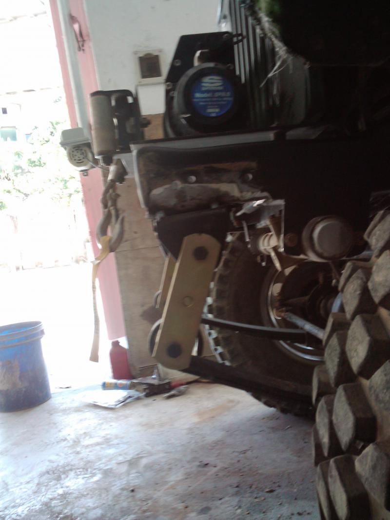

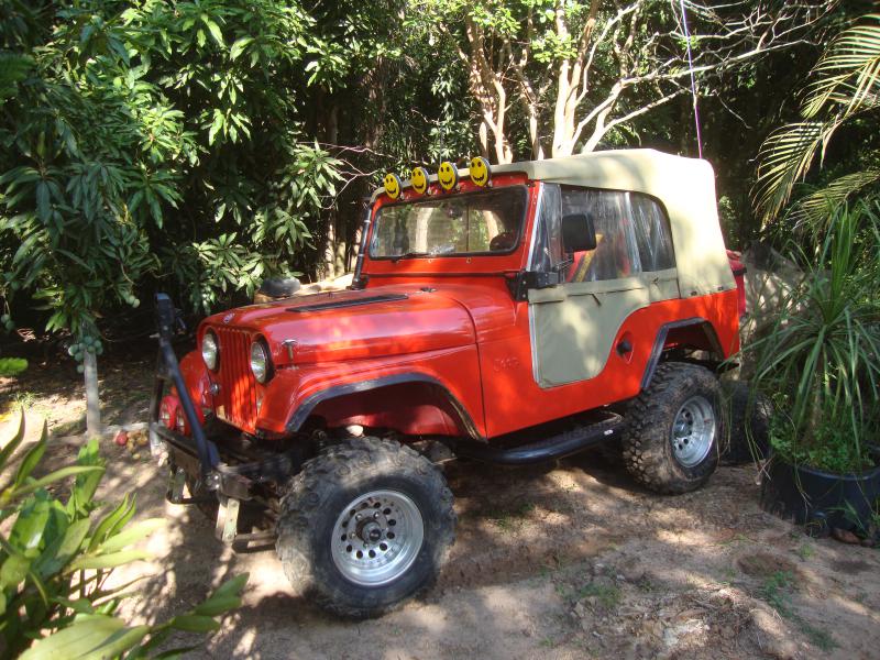

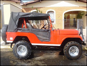

    Curupira, bom dia.
    Eu acompanhei toda a montagem da suspa no meu jeep, montamos primeiro a dianteira e depois a traseira. Na dianteira o jumelo ficou com um angulo legal (foto) mas na traseira não, eu teimei com o meca q o jumelo tinha q ficar inclinado e ele teimou comigo q nesse caso o jumelo tinha q ficar reto para não dar diferença de altura entre a dianteira e traseira, acabou sendo feito do jeito dele e ele estava certo, mesmo com o jumelo reto a traseira ficou 1cm mais baixa q a dianteira. Agora eu vou tirar umas laminas do feixe e seguir a receita do kim q esta no topico jeep pulando igual cabrito, vamo ver se resolve.
    T+(uma foto é do jumelo e a outra é para vc ver a altura q ficou o jeep com pneus 32")

    Olá M-Beltrame parabéns seu jeep está lindo,
    No meu caso eu montei os dois com o mesmo angulo,e ele ficou com a traseira um pouco baixa,mas nada que de para perceber com o jeep parado no plano,nesse caso vc vai ter 2 coisas,primeira traseira baixa do mesmo jeito,segundo pode acontecer do eixo ficar muito fraco rodar e quebrar o feixe de mola.
    Abraço.
