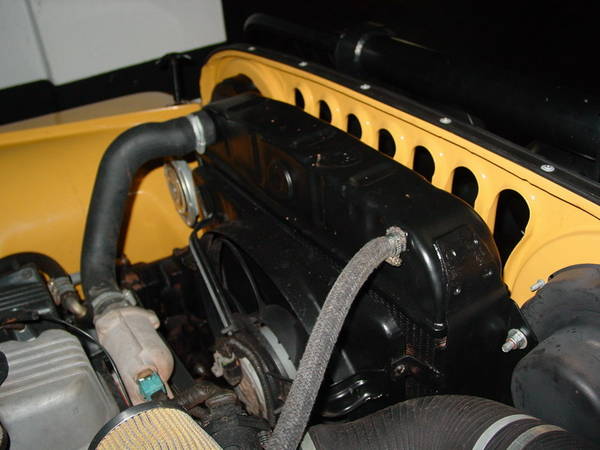

    Na ultima fota postada pelo elcio, a mangueira de baixo, a mais grossa que sai do seu reservatorio, vai pra onde?? Mangueira de baixo do radiador com um T?
    Gustavo

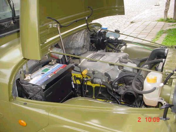

  • #51
    Administrador Administrador Avatar de Luis Assis
    03/03/2003
    2,156
    Outra... Em relacao a altura da caixa, em relacao ao radiador....
    Percebam que nessa foto do motor do T-Rex, o vazo parece nao estar completamente acima do nivel maximo do radiador...
    Será que o importante nao seira que ela tivesse seu nivel maximo ( o vazo ), maior do que o nivel maximo do radiador?? Assim, eu encho ela de maneira que fique sempre acima do nivel ( maximo ), do radiador, garantindo que ele irá ficar sempre 100% cheio...
    Alguem entendeu alguma coisa do que eu escrevi ai???
    Gustavo
  • #52
    Usuário Avatar de leopoldo
    13/11/2003
    Agora em São Carlos/SP
    66
    4,201
    Agradecimentos: 5
    Sim Gustavo, é isso.
    Enche-se pelo vazo e garante-se que o radiador está sempre cheio, até a boca, que é o que interessa, afinal é ele quem refrigera.
    Mas não precisa ser exatamente assim, se não houver espaço, que pelo menos metade do vazo esteja acima da linha máxima do radiador
    66
    4,201
    Agradecimentos: 5
    Citação Postado originalmente por lassis
    A mangueira grande sai do bloco. E a entrada do vaso.
    A mangueira pequena VAi para o topo do radiador. É o retorno.

  • #54
    03/03/2003
    2,156
    Entedi...
    Alguem faz idéia, qual é o vaso de expansao que esta sendo usado ai no caso do T-REX, ele parece sero ideal pra mim tb....
    Gustavo
  • #55
    Usuário Avatar de elcio
    23/03/2004
    Cianorte/PR
    1,469
    Luiz, vc pode usar qquer vaso d´agua disponivel no mercado, desde que observado a sua posiçao em relaçao ao radiador, o reservatorio tem que estar pouco acima deste.
    eu me ralei pra achar o meu pois queria o original do motor que conforme se ve nas fotos, fica certinho na parede do jeep.

  • #58
    03/03/2003
    2,156
    PessoALL,
    Fiz um novo UpGarde no Tornado...
    Troquei o radiador... Mandei fazer um radiador especial, nas medidas do radiador da F-75, pois os suportes da ventoinha ja estavam feitos para essa medida, com a diferença que ao invés de 3 fileiras de coméias, coloquei 5. Alem do aumento na capacidade do radiador, mandei selar a tampa original dele, e instalei um vazo de exapnação do Corsa. ( foi o que melhor se adaptou ).
    Vejam o reservatorio...
    E aqui o radiador sem tampa...
    Agora com o radiador novo, e selado, o problema de aquecimento em alto giro na estrada sumiu... O ponteiro nao sai dos 95ºC.
    Obrigado a aqueles que contribuiram para tirar as duvidas em relação a esse tópico...
