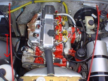

    É isso mesmo q o Afonso falou, instalei no meu CJ o reservatório de expansão do opala que é o mesmo da C20.
    Pra fixar ele usei um suporte de extintor, bastou refazer algumas dobras e passar uma abraçadeira longa, depois encaixa uma mangueirinha do radiador pra tampa do reservatório e pronto.
    Depois que instalei esse reservatório raramente eu completo a água do radiador, fica muito bom mesmo e ainda tem o marcador do nível.

    Pergunta de ignorante, a mangueira entra por cima do reservatório, ela chega até a parte de baixo dele ????
    Presumo que sim, senão não teria como a água voltar quando o motor esfriar, certo????
