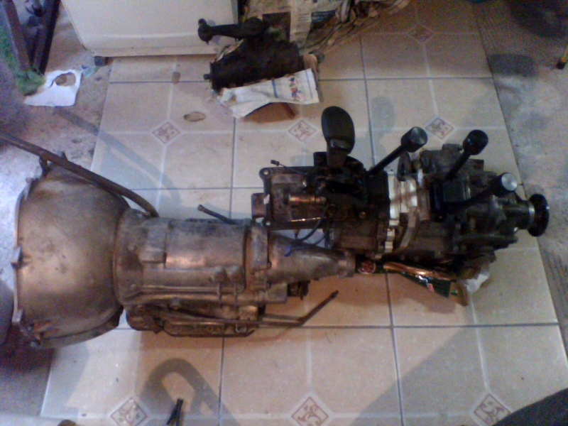

    All,
    Só p/ terem uma idéia meu conjunto ficou com 1150mm, da capa seca até a flange do cardan.
    CA do opala 3M + Dual case da Hilux. Mas se usar apenas uma, dá p/ colocar sem problema.

    Citação Postado originalmente por MadMax 93/93 Ver Post
    Pessoal e o cambio auto de 3 marchas que sai nos santanas? Meu pai teve um 1987. Estou montando um CJ-6 e ainda estou em duvida qual cambio usar num ap 2.0 (cabeçote paula faria + coletor dimensionado, injeção e comando original e queimando Alcool), pensei em usar esse cambio. O que dizem os mais experientes?
    Vladimir Lucena
    CJ-6 Verde - RUK
    João Pessoa - PB
    Com o entre eixos do CJ-6, vc pode colocar o do opala 3m, o câmbio do santana se não me engano tem as pontas de eixo saindo nas laterais, uma p/ cada roda, não dá p/ adaptar a reduzida.
    Fala com o ADI da Valle Raly eles conseguem a flenge entre o CA/AP.
