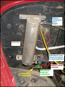

    o meu cash eu mesmo fiz. Trata-se de um tubo de aluminio com as extremidades tampadas e tres tubos entrada/saida de combustivel (soldado com TIG).
    No painel do jeep tenho uma chave que acinona uma solenoide (utilizada em sistemas de partida a frio) que é responsavel por permitir a passagem de combustivel por gravidade até a linha da bomba de combustivel.
    O cash permanece sempre cheio devido ao retorno do combustivel ocorrer atraves dele e somente quando prevejo a possivel falta de combustivel aciono-o.
    Segue fotos
    Espero ter ajudado!
