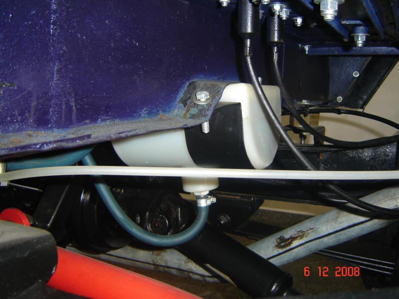

Tem sim:
http://4x4brasil.com.br/forum/attach...1&d=1228586351
Recomendo.
Certa oportunidade, não contem a ninguém, quis fazer graça na rampa da garagem aqui de casa, e subi com as rodas esquerdas em um murinho, enquanto as rodas direitas desciam a rampa. O jipe ficou bem inclinado lateralmente. O problema é que tinha bem pouco diesel... :putz::parede:. Resultado: o diesel ficou todo para o lado, e o motor não funcionava mais. Tive que chamar um amigo com o jipe dele para puxar meu jipe para trás.
Mas, enfim, esse tal de "Cash Tank" evita a falta de combustível em inclinações, quando há pouco combustível no tanque. É um equipamento barato e vale a pena para evitar esse problema.
Na foto dá para ver como está instalado.
Se precisar de mais fotos, é só falar.
