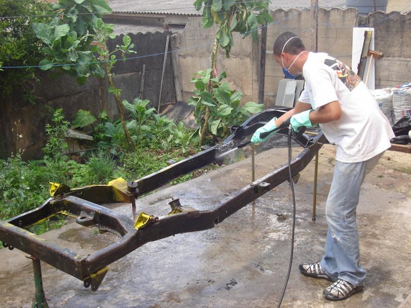

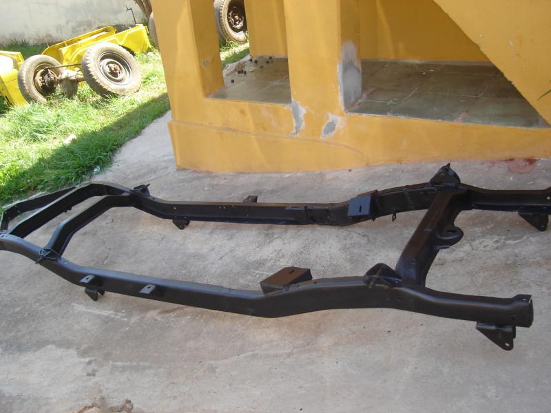

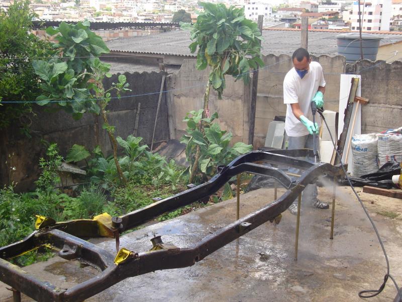

    Suporte para motor 151
    Amigo, estamos reformando dois CJ (meu pai e eu) este das fotos é um CJ5 57 do meu pai, desmontamos para reforma geral assim que compramos, estas fotos são da reforma do chassi em outubro do ano passado, como moro em São Carlos e os Jeeps estão em Minas na casa dos meus pais, só tenho as fotos da reforma, mas se precisar de detalhes pode solicitar que peço meu pai para retirar as medidas e posto aqui no fórum, por enquanto o tenho são as fotos, estã com o motor 4cc do opala e o câmbio original, pode ser que com outro cambio mude a posição do suporte...
