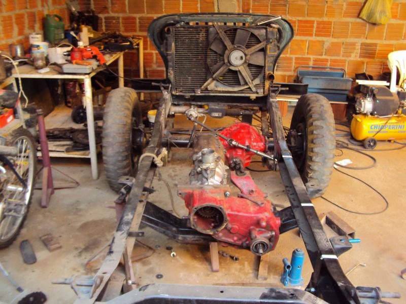

    Suporte para motor Opala no CJ-dsc03744.jpg Power traim com aprox. 1,52 m de comp.

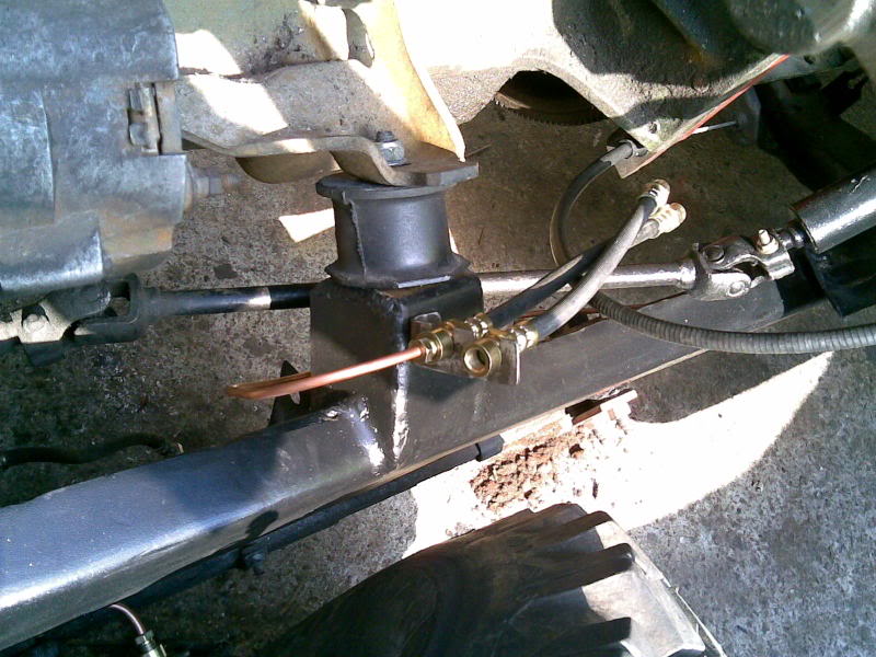

    Suporte para motor Opala no CJ-suporte-motor-e-freio.jpgSuporte feito pelo usuário Dic3

    Suporte para motor Opala no CJ-comp-do-conj6.jpg1ª marca: "hélice" 2ª marca: volante do motor, 3ª marca: alavanca; 4ª marca: final da T-Case. Total: 1,5m.. As alavancas tiveram um recuo de aprox. 200mm. Tá muito longo?? Ah! A cx aí foi só pra teste.

    Tenta colocar o motor mais para frente um pouco, 20cm eu acho muito e vai ficar na divisa senao embaixo da caixa de ferramentas. No meu caso ele ficou 8cm recuado apenas.
    Uma dica é aquilo que eu te falei, aproveita a furacao da travessa do cambio e recua um furo para tras, nao tem erro.
    Fiz esse final de semana os suportes de motor pro outro jeep que estou montando e ficou muito mais decente que esse aí da foto que foi o primeiro que fiz hehehe.
    Nao sei se ajuda, mas os suportes dos meus ficam exatamente 46cm pra tras da travessa do radiador, o suporte do lado direito fiz com 16cm de altura e 30graus de inclinacao, e o do lado esquerdo 11cm de altura e 30graus tbm.

    Dic muito obrigado. Pensando no sua dica coloquei a trav. com a cx e a Tc, mas, assim nao dá. Como é sua flange? A minha foi eu quem fiz. A trav estar como vc deu a ideia e essa marca final (crepe) é onde ficará.

    Minha flange nao muda muito em relacao a sua, sao quase iguais, acredito que sua tcase esteja um pouco mais pra tras apenas. Tem foto dela la na montagem do meu, da uma olhada la.
    Se for o caso se baseie pela medida dos suportes do motor, no meu caso o furo que fixa o motor ficou exatamente 46cm pra tras da travessa do radiador.

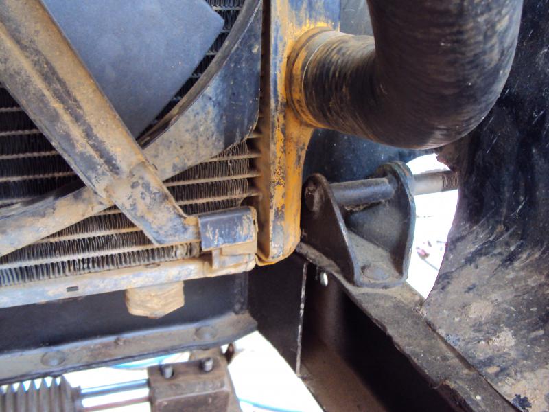

    Suporte para motor Opala no CJ-dsc03339.jpg Aqui vai ficar o radiador, já estar colado na grade. Devo deixar no minimo quantos cms da hélice à ventuinha?? Motor GM 151 4cilindros.
    Miniaturas de Anexos Miniaturas de Anexos Suporte para motor Opala no CJ-dsc03338.jpg

    Dic, cheguei a essa conclusao sem o motor no lugar, apenas coloquei o radiador (veja foto) medir o comprimento do motor e das outras partes e fui adicionando (motor+urna+cx+flange+Tc=1,5ms) ficando o final em cima do suporte dos jumelo traseiro.
