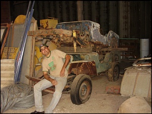

    A primeira aquisição foi um par de eixos de Rural, depois vieram as molas de Toy Band, e não achava um jeep para comprar, mas um dia por acaso conversando com um amigo ele me falou que tinha um Jeep que comprou a uns 20 anos e que estava jogado debaixo de uma arvore na sua empresa. Fui la ver e conversei com a pessoa responsavel e ele me falou que realmente ficou lá jogado debaixo de uma arvore mas a uns 5 anos ele guardou dentro de um barracão, eu gosto dessas coisas, me deu a chave e fui la ver, acesso dificil, com varias erosôes causadas pela agua, cadeado emperrado, mas quando abri logo vi eles (eram 2) empilhados e empuerados, não resisti e comprei, e assim começa a saga da reforma do CJ3-A.
    Miniaturas de Anexos Miniaturas de Anexos Novo CJ3 by Forum-p9130234.jpg   Novo CJ3 by Forum-p9130237.jpg   Novo CJ3 by Forum-p9130242.jpg

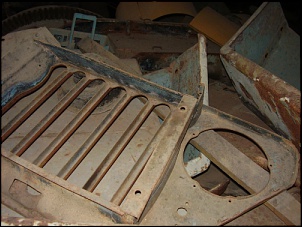

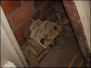

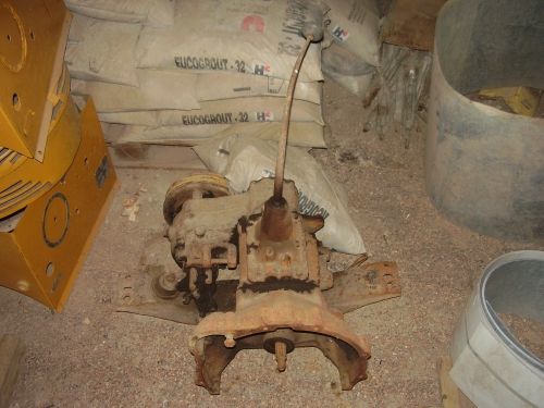

    As peças estavam jogadas em todas as partes fui catando e transportado para um mesmo local.
    Miniaturas de Anexos Miniaturas de Anexos Novo CJ3 by Forum-motor.jpg   Novo CJ3 by Forum-motor-2.jpg   Novo CJ3 by Forum-grade.jpg   Novo CJ3 by Forum-eixo.jpg

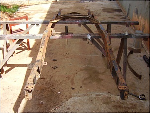

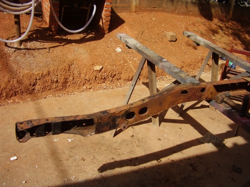

    Desde já quero agradecer a todos os participantes deste forum, que postam suas experiencias e é de grande valia quando se quer aprender, consertar e reformar suas viaturas, acredito que se não fossem essas experiências trocadas ficaria muito mais dificil esse serviço, tendo em vista, que eu mesmo estou fazendo toda a reforma, usando logicamente profissionais para solda, tornearia e corte em plasma para as peças.
    Após o transporte do Jeep foi totalmente desmontado e o chassi foi reforçado e alongado na dianteira para as molas Toy Band que foram adquiridas na Molas FF, onde, fui muito bem atendido.
    Miniaturas de Anexos Miniaturas de Anexos Novo CJ3 by Forum-p9150252.jpg   Novo CJ3 by Forum-pb020259.jpg

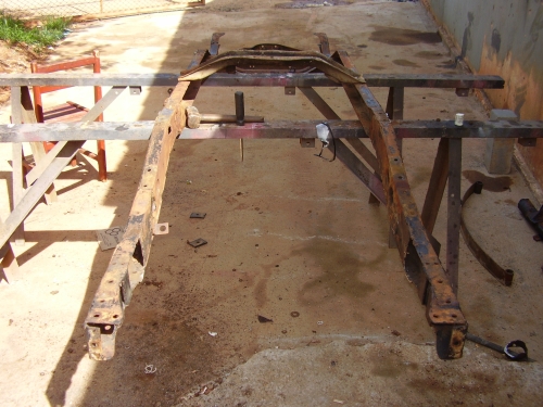

    Opa!!! a foto do meninão ai em cima é do meu amigo Apoena tambem jipeiro ( tem um CJ5 1982), mas segue as fotos do chassi.
    Miniaturas de Anexos Miniaturas de Anexos Novo CJ3 by Forum-pb020260.jpg   Novo CJ3 by Forum-pb020261.jpg   Novo CJ3 by Forum-pb130234.jpg

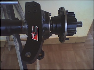

    Verdade prieto, mas de tudo isso usei somente o chassi e a Tcase, os eixos são de rural com relação 8x43 e blocante lsd dianteiro e traseiro, eixo traseiro flutuante Enfer, freio a disco da S10 nas 4 rodas, molas toy band, amortecedores traseiro da ranger, novos suportes de amortecedores, como sera SPOA hi-steer TT4, barra de direção X-TOYS com terminal MB608, motor GM151 cambio de chevette novos cardans, direção hidraulica pedaleira suspensa e coluna de direção do opala.
    segue algumas fotos dos eixos
    Miniaturas de Anexos Miniaturas de Anexos Novo CJ3 by Forum-18-10-08_1339.jpg   Novo CJ3 by Forum-18-10-08_1340.jpg   Novo CJ3 by Forum-21-10-08_1438.jpg   Novo CJ3 by Forum-21-10-08_1439.jpg

    Bom pessoal, acho que este não é o lugar correto para postar fotos e contar a historia do Jeep, acredito que deve ser na Frota, mas vou colocar mais algumas fotos porque geralmente o pessoal comenta as imagens e assim se por acaso estiver fazendo alguma besteira os mais experientes me corrigem, atualmente foi feito novos suportes dos amortecedores o chassi foi jateado, aplicado fundo epoxi, foi tambem calafetado com poliuretano (conforme explicado pelo Leopoldo), pintado na cor preta.
