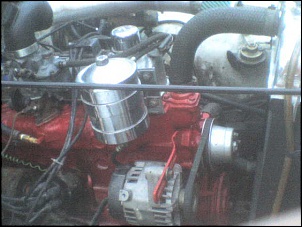

  • #41
    Ainda tem espaço para colocar a helice
    Miniaturas de Anexos Miniaturas de Anexos Jeep Willis com motor de opalla 4cc e caixa do opalla.-dsc00187.jpg   Jeep Willis com motor de opalla 4cc e caixa do opalla.-dsc00188.jpg
  • #42
    07/01/2009
    Duque de Caxias/RJ
    34
    O problema é que eu não tenho mais esse espaço... esse é o meu problema.
