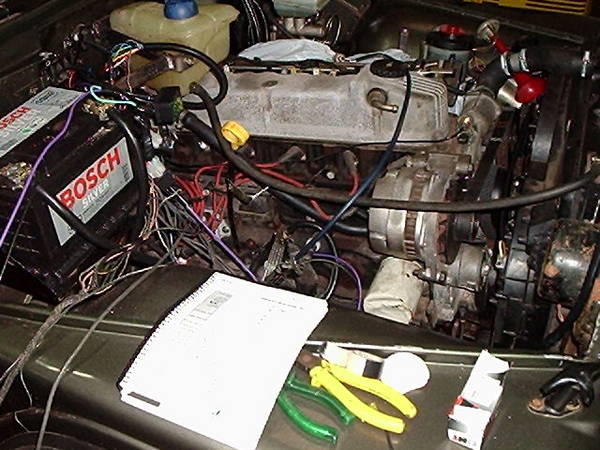

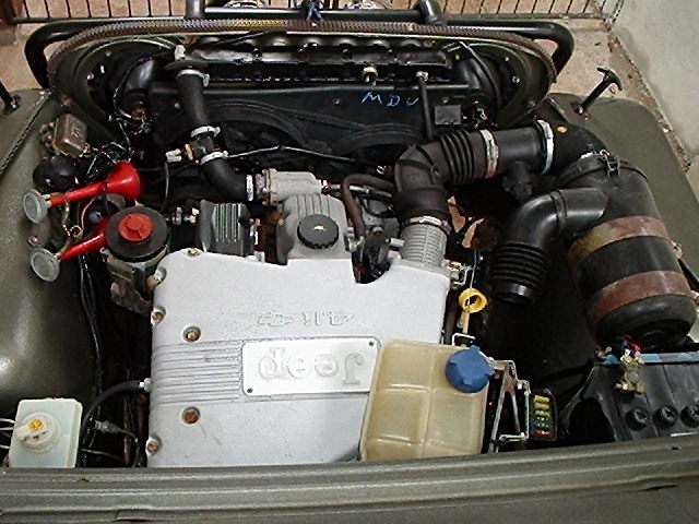

    Sexta feira o 4.1 roncou a injeção está instalada .
    falta só acertar o escapamento e a instalação defunitiva da bomba de gasolina

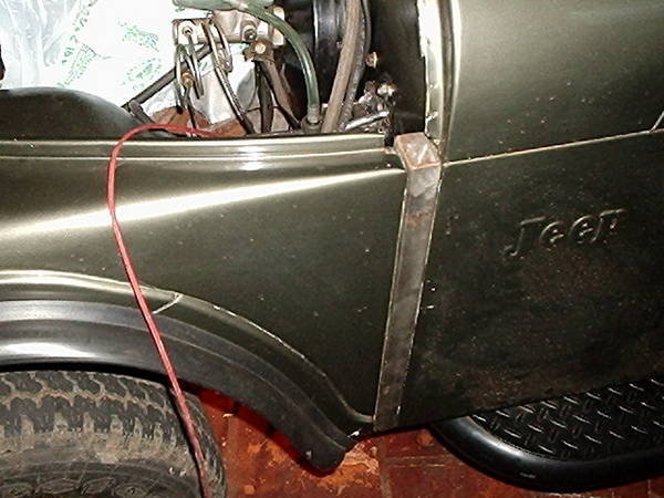

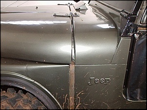

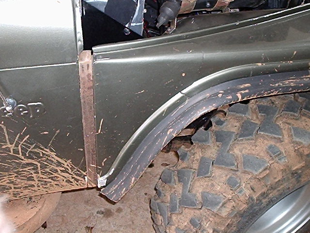

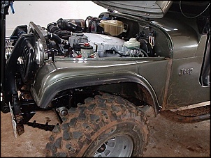

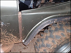

    uma foto do alongamento do paralama:

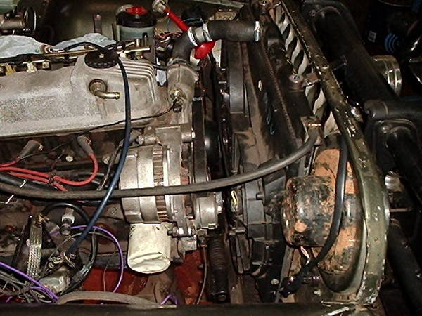

    uma do motor e radiador:

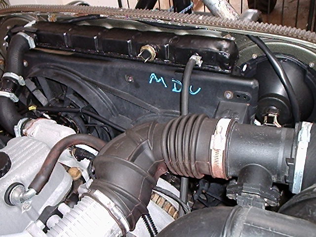

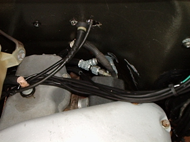

    aqui mais uma foto do motor durante a instalaçao da IE, os bicos estavam todos entupidos de ficar todo esse tempo parados e estavam na máquina de limpeza

    e o radiador?
    Então
    Alexandre, afinal, com qual radiador vc ficou?
    E outra, quanto esticou nos paralamas? E o capô? Teve que mexer?

    Fala Monge
    Fiquei com o radiador do MB 180 (aquele furgão tipo sprinter) com uma modificação na tampa superior...é o seguinte, esse radiador é muito alto e tem bocal, então, ou tu corta aquela travessa do capo bem na frente ou rebaixa o radiador , preferi então trocar a tampa superior do radiador por uma mais baixa e selada...ficou na medida . A ventoinha é a dupla do Mondeo, foi a mais "fina" que encontrei e faz um vendaval
    Haaa, forcei bastante o jeep numa trilha sábado e não passou de 95 na temperatura
    O "esticamento" dos paralamas foram feitos com uma longarina( não sei se pe esse o nome certo) de metal retangular com 4 cm
    Não precisou mecher no capo...ficou bem certinho com a grade
    não bati as fotos este fds porque fiquei sem pilhas na trilha , vou tentar amanhã, com o Jeep limpinho

    4cm foi o suficiente pra não ter que rasgar o cofre do motor?
    Sem entrar com ele pra dentro da cabine?

    monge
    Nas fotos acima o radiador é de um peujeot 206, não dei nem pra saida
    esse motor precisa de radiador com muita água

    Citação Postado originalmente por monge
    uai...
    E o cardãn traseiro? Está com que tamanho?
    SIM
    4 cm nos paralamas mais uns 15 (+/-) chegando o radiador bem lá na frente, encostado na grade e usando uma ventoinha extra fina 8) . a polia da bomba dagua ficou uns 2 cm da ventoinha
    Sem precisar mecher em nada na parede corta fogo
    Com a caixa da C10 3 m a travessa da caixa permaneceu na posição original, então os cardãs também ficaram os originais
    Mas foi uma ginástica bárbara pra encaixar tudo, mas deu certinho e ficou muito bom
    To devendo é as fotos pra tu ter idéia mesmo das modificações

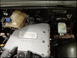

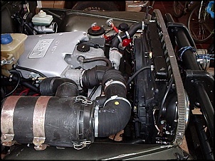

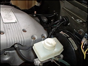

    Aí vai as fotos que fiquei devendo, se alguém quiser tenho mais ou posso bater

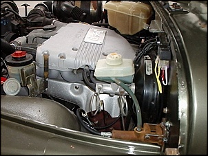

    Mais umas fotinha 8-)

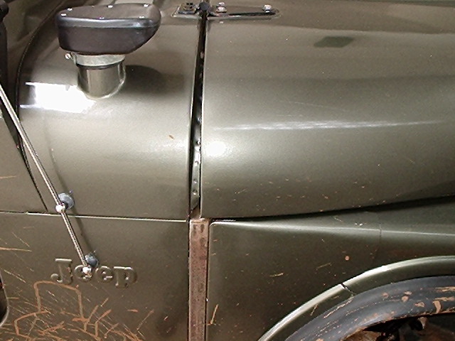

    Estas ultimas são da posição do capo fechado8-)
