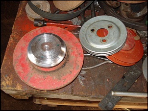

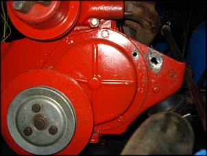

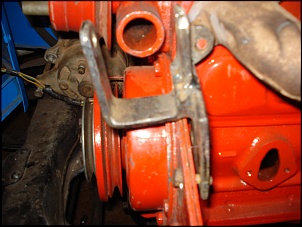

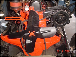

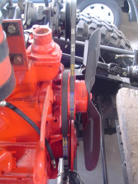

    bom, aqui na minha oficina a gente faz a polia dupla na bomba dágua mesmo e nunca vi dar problemas.
    To até com um BF montado aqui, CJ no fim da reforma, está sem a grade bom pra tirar fotos mas minha camera ficou em casa...
    Me cobrem as fotos amanhã que eu faço la e envio aqui.

    E em anexo as fotos que prometi.
    Miniaturas de Anexos Miniaturas de Anexos Melhor forma de adaptar polia no Bf ?-dsc00646.jpg   Melhor forma de adaptar polia no Bf ?-dsc00641.jpg   Melhor forma de adaptar polia no Bf ?-dsc00644.jpg   Melhor forma de adaptar polia no Bf ?-dsc00645.jpg

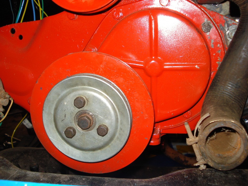

    No meu adaptei a polia da bomba d'água do motor Ford CHT na polia do virabreqim do BF-161, essa polia até parece que foi feita pra isso ela e bem estreita e fica show nesse motor...apenas levei a polia do virabrequim pra um torneiro achar o centro e depois furar e fazer as roscas fica "bala" mesmo... e bem barato.Essa opção da bomba d'agua fica legal tambem,um exemplo disso e o serviço do nosso amigo ai o "Elmer"...serviço de profissional...
    Só lembrando; a Camionete GM C-20 saiu com a polia da bomba Hidraulica junto com a da bomba D'água jÁ de fabrica...
    Pra adaptar a bomba hidraulica o mec comprou uma "bolacha" e fez a polia sob medida num torneiro e adaptou la no virabreqim.
    Perguntei porque não colocar a dupla na helice como as fotos acima e ele falou que não queria mecher na distancia da helice para o radiador.
    Ficou bom, mais acho que ele tava mesmo é com preguiça de procurar uma polia dupla e quiz arrancar mais uma grana minha pra fazer essa polia menor.

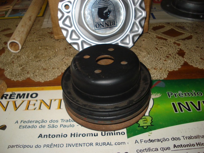

    Numa nova adaptação da polia da bomba hidraulica faria na bomba de água usando a Polia da Bomba de água do Corcel I. de 4 furos.....
    . de uma maneira que encontrei a solução por acaso... achei a polia do corcel em um Fv... comprei a polia para cortar o centro e soldar na polia do Bf... e foi um surpresa, pois esta polia encaixa certo na polia do Bf...."Polia da bomba de água do corcel e do motor bf".
    Ta aí uma boa solução que futuramente vou fazer numa adaptação em uma rural que estou montando com bomba hidraulica do santana......

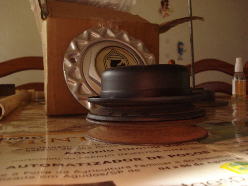

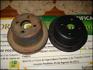

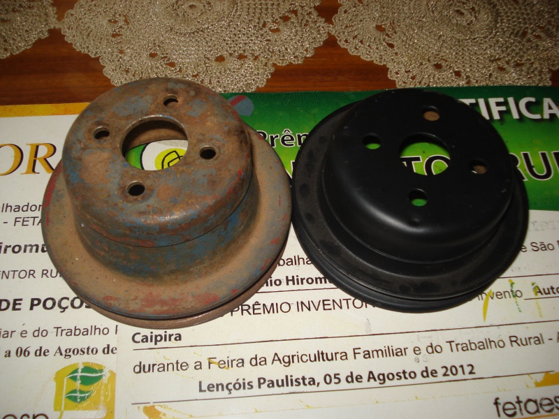

    A polia da esquerda é o original do motor BF... a da direita a do corcel I.

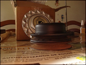

    Melhor forma de adaptar polia no Bf ?-imagem-010.jpg Colocando a polia da bomba de água do corcel sobre o do motor bf
    Melhor forma de adaptar polia no Bf ?-imagem-009.jpgUma sobre a outra.
    Entre as duas vai dar um espaço que vai ter que colocar uma chapa (arruela do tamanho do interior da polia) de mais ou menos de 1 a 2 mm.. e refazer o furo da polia do corcel (naão aproveitar os furos. fazer novos furos na polia....) na medida do furo do Bf.
    Bom para ajudar..
    abraços.

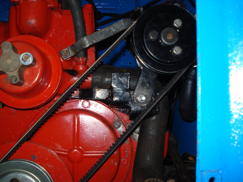

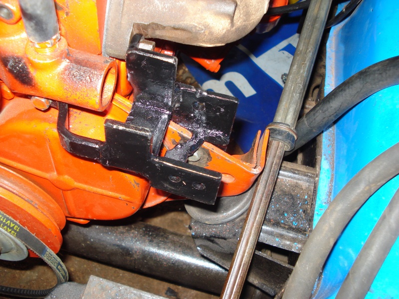

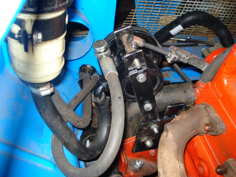

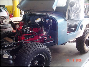

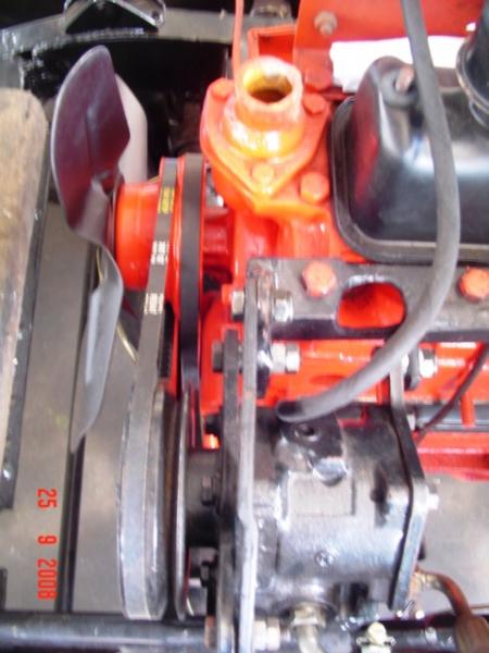

    Suporte da bomba hidraulica no motor bf
    Segue fotos do suporte que fiz para adaptar a bomba hidraulica no motor da Pickup do Spion.
    Miniaturas de Anexos Miniaturas de Anexos Melhor forma de adaptar polia no Bf ?-imagem-141.jpg   Melhor forma de adaptar polia no Bf ?-imagem-139.jpg   Melhor forma de adaptar polia no Bf ?-imagem-178.jpg   Melhor forma de adaptar polia no Bf ?-imagem-176.jpg   Melhor forma de adaptar polia no Bf ?-imagem-186.jpg
