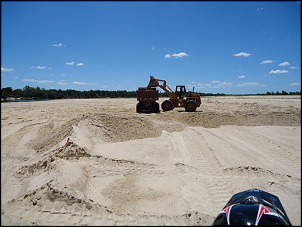

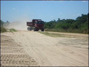

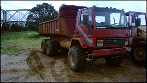

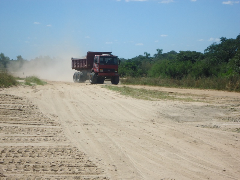

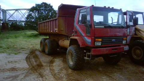

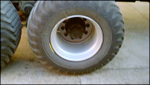

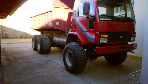

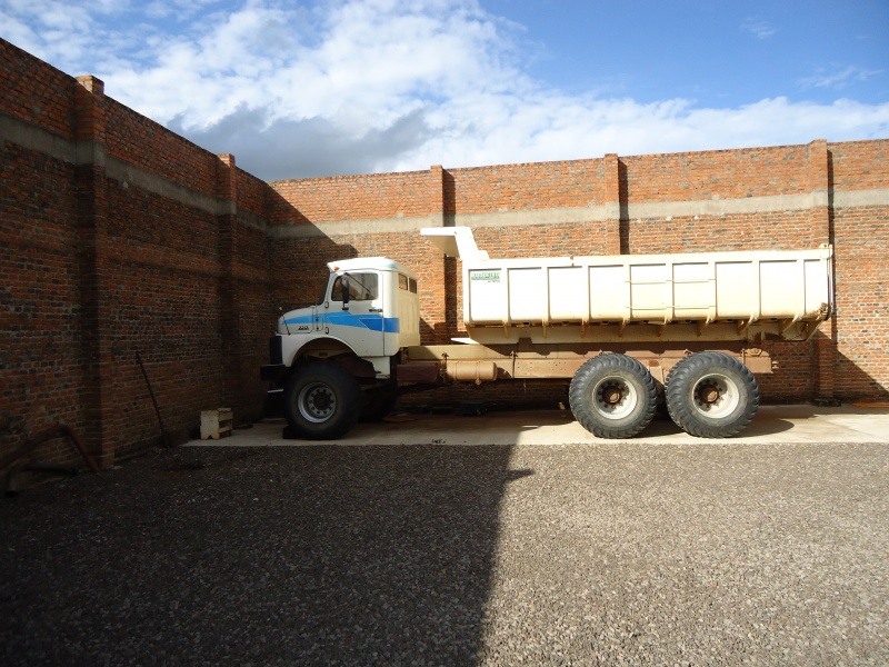

    meu pai tem nos caminhões ambos 6x6 mas o pneu grande ! mas é o mesmo superflot só que o aro é maior , usamos para andar carregado sobre a areia , ele não força nada e não precisa muito motor ,pelo contrario eles ficam mais leves pois não se enterram e na areia ai vai melhor , mas no barro não vai .
    -dsc06391.jpg-dsc06367.jpg -dsc06326.jpg-dsc00029.jpg-dsc00063.jpg-dsc00065.jpg
    so pesa um pouco para dobrar manobrar no chão firme pois são bem largos os pneus !

    se quer colocar os pequenos e bem largos no jeep , tem quemandar fazer um aro propio de acordo com o pneu ! tem varias medidas de largura estes pneus os do caminhão foi feito em Vacaria, RS ! o pneu trazeiro da por três comum de caminhão .
    espero ter ajudado , boa sorte ; se colocar no jeep posta fotos ai !

    Citação Postado originalmente por BrunoDallanora2013 Ver Post
    Simplesmente irado esses caminhões... muito show....
    Parabens!
    PAblo
