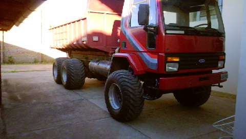

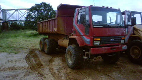

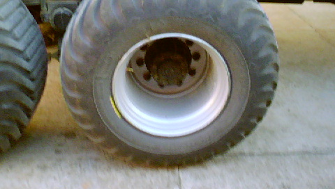

Eu já vi, e não gostei, porque:
* Lembra quando nós usávamos pneus fronteira há muito tempo atrás? O problema do fronteira é que só um pneu bom na "primeira volta" depois que o pneu deu uma volta completa (patinando) ele se preenche de barro, e fica um pneu liso.
* Um amigo meu tinha um pneu muito semelhante a esse aí que você apresentou Elmer perecido com o de algumas patrolas, so que em tamanho 31X10,5 ou coisa parecida, e ele fazia exatamente a mesma coisa que o fronteira, e não garrava tanto quanto o mesmo, pois, você pode prceber, há pouco espaço entro os gomos.
Um VJ 910 faz mais serviço, por se tratar de um pneu "auto-limpante"
Esses são meus dois cents.
