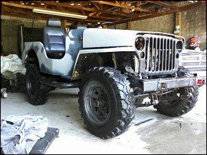

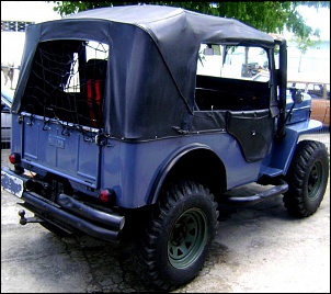

    Remodelar um jeep cara de cavalo...o que acham?
    estou partindo para esse projeto..pois gosto de mais dos jeeps cj3..principalamente o capo baixo..tanto faz o ano ainda mais se for 42..por isso essa remodelagem no 53..o bom do modelo e o painel bem alto..mais nao gosto muito do capo alto...claro que sao gostos...e isso nao da pra discutir...alguns vao me sacrificar por estar mexendo em um jeep assim..e descaracterizando o jeep..mais ai vai..
    comprei um 53 muito intecro de lataria e chassi e esta com mecanica muito legal..esta com motor hsd 2.5 turbo diesel, caixa de cambio da c20 e traçao original, esta com freio a disco e direçao hidraulica, calços de carroceria, santo antonio e estribos keko,esta com o paralamas interno recuado para maior espaço do banco, cinto 4 postos...esta com tudo que colocaria em um jeep..mais vou ainda trocar os eixos por dana 44 de rural, rodas 15 com pneus 33 ou 35..e trocar as molas e coloca-las por fora do chassi e por cima do eixo..
    ai estao algumas fotos dele como o comprei, uma foto de um jeep branco que e a fonte da inspiraçao e algumas dele ja com capo recortado, grade do 42 e antes de ser pintado..

    Bem vai ficar diferente ainda nao tinha visto... uma mistura do cj3b cj3a ou cj2a e por final a grade do 42(9 aletas)... vamos acompanhar o resultado final....

    Concordo com o Leonardo vai ficar diferente, mais eu axei muito boa a adaptação.
    Vo acompanhando aqui

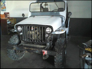

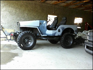

    conheço bastante sobre jeeps....ja tive pelo menos uns 20..mas essa de capo modificado naquela epoca eu nao sabia..que legal..valeu a informaçao..ai tem ums fotos do meu ja pintado..

    com farol

    Pensei que ia ficar esquisito, mas não. Tá ficando lindo.
    Parabéns pela empreitada.

    Obrigado Hercilio.
    no começo vendo o jeep preto da foto que o Rodrigo mandou..tambem achei que ficaria esquisito..
    mas eu ja baixei o capo desde o suporte aonde ele esta preço por cima do corpo do jeep..e comecei ele mais baixo...tirei o friso do capo aonde mostra que ele ficaria bicudo..ai amenizou mais a caida do capo..
    mas acho que no final vai dar tudo certo...ele vai ficar mais alto com as molas por cima, pneus maiores e eixos mais largos..vou postamado fotos..

    Boa sacada a retirada do friso!
    Tá ficando legal.
