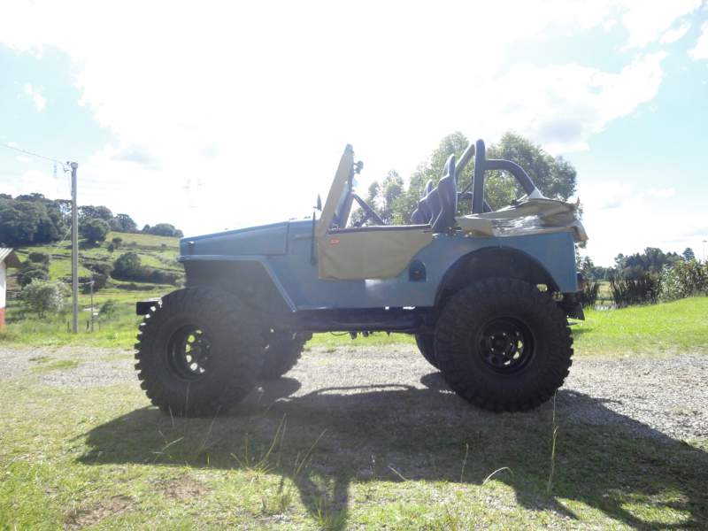

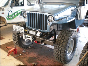

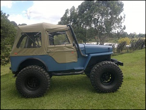

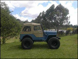

    remodelando um jeep 53

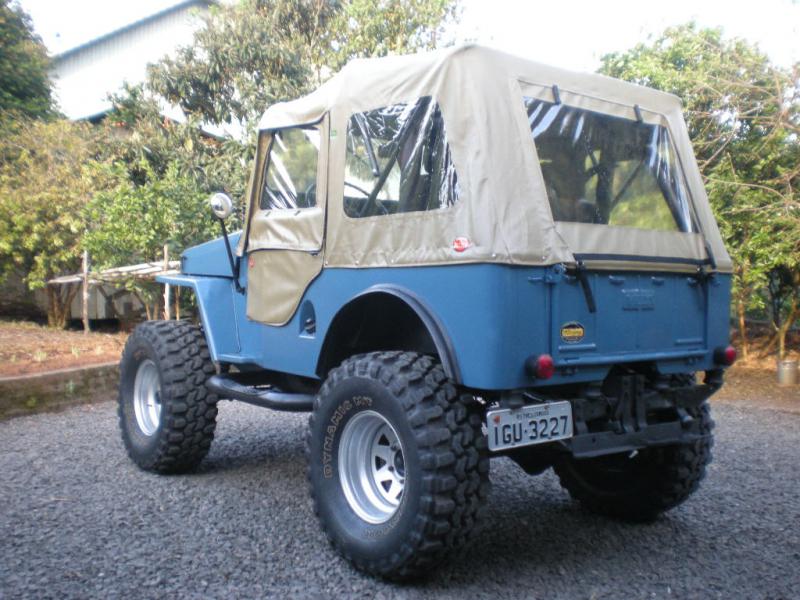

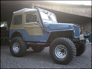

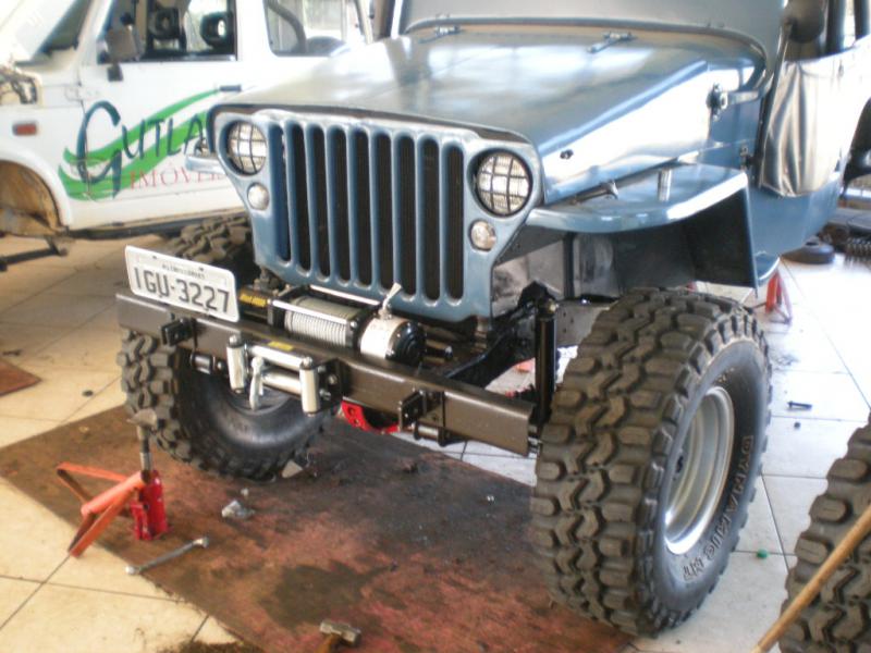

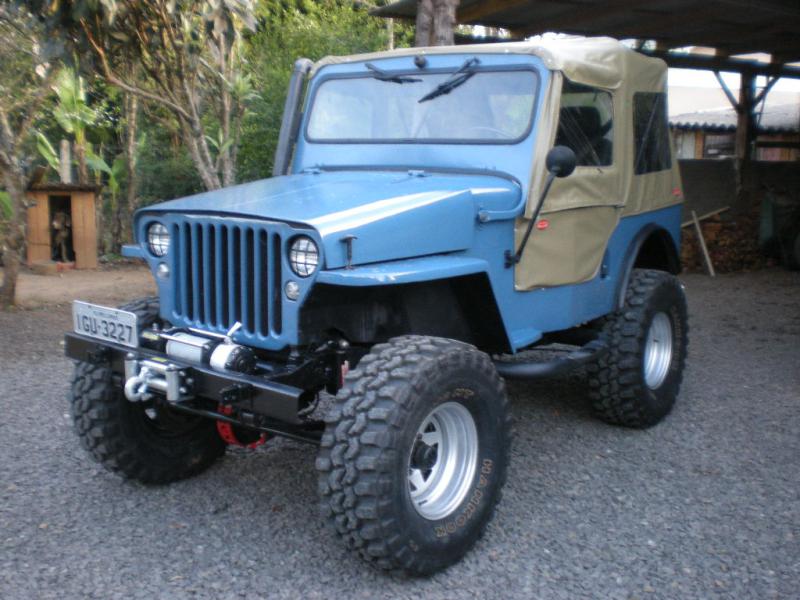

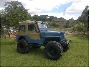

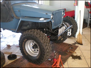

    Remodelar um jeep cara de cavalo...o que acham?
    estou partindo para esse projeto..pois gosto de mais dos jeeps cj3..principalamente o capo baixo..tanto faz o ano ainda mais se for 42..por isso essa remodelagem no 53..o bom do modelo e o painel bem alto..mais nao gosto muito do capo alto...claro que sao gostos...e isso nao da pra discutir...alguns vao me sacrificar por estar mexendo em um jeep assim..e descaracterizando o jeep..mais ai vai..

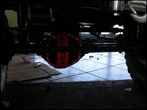

    comprei um 53 muito intecro de lataria e chassi e esta com mecanica muito legal..esta com motor hsd 2.5 turbo diesel, caixa de cambio da c20 e traçao original, esta com freio a disco e direçao hidraulica, calços de carroceria, santo antonio e estribos keko,esta com o paralamas interno recuado para maior espaço do banco, cinto 4 postos...esta com tudo que colocaria em um jeep..mais vou ainda trocar os eixos por dana 44 de rural, rodas 15 com pneus 33 ou 35..e trocar as molas e coloca-las por fora do chassi e por cima do eixo..
    ai estao algumas fotos dele como o comprei, uma foto de um jeep branco que e a fonte da inspiraçao e algumas dele ja com capo recortado, grade do 42 e antes de ser pintado..
    remodelando um jeep 53-1953_cj3b_lasvegas.jpgremodelando um jeep 53-viajem-182.jpgremodelando um jeep 53-p06-04-12_14.22.jpgremodelando um jeep 53-p06-04-12_14.21-3-.jpgremodelando um jeep 53-p06-04-12_14.21-2-.jpgremodelando um jeep 53-jeep-53.jpgremodelando um jeep 53-jeep-003.jpgremodelando um jeep 53-p04-04-12_15.04.jpgremodelando um jeep 53-p06-04-12_14.26.jpg
    Miniaturas de Anexos Miniaturas de Anexos remodelando um jeep 53-p06-04-12_14.22-2-.jpg   remodelando um jeep 53-jeep-009.jpg
