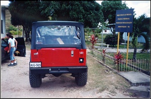

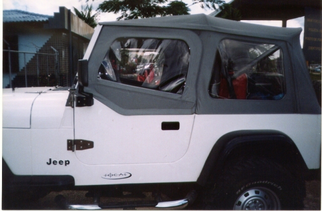

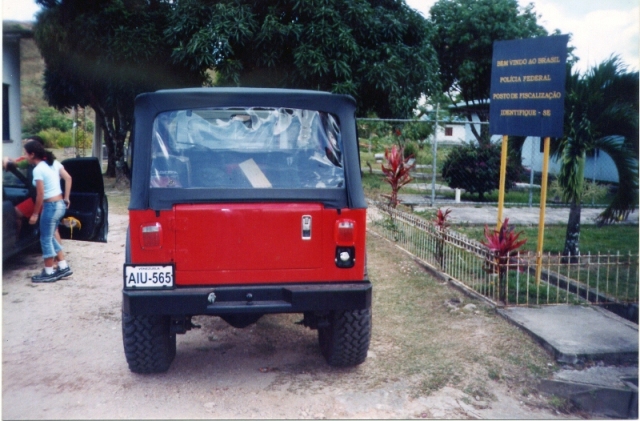

    Olha só q coisa linda, esses dois estavam na Aduana aqui na fronteira BrasilxVenezuela
    Miniaturas de Anexos Miniaturas de Anexos Capota Bestop Americana-bestop_ve_961.jpg   Capota Bestop Americana-bestop_ve_2_148.jpg   Capota Bestop Americana-bestop_ve_3_236.jpg   Capota Bestop Americana-bestop_ve_4_921.jpg   Capota Bestop Americana-bestop_ve_5_106.jpg
    .: OLHA SÓ GENTE, MINHA CORROCERIA TEM O CORTE DA PORTA QUANDRADA IGUAL O DO CJ7 (COMPREI ASSIM ) SERÁ QUE A BESTOP DO CJ7 CABE NA MINHA CORROCERIA? :.
    .: ALGUEM SABE AS MEDIDAS DESSA PORTA ? :.
