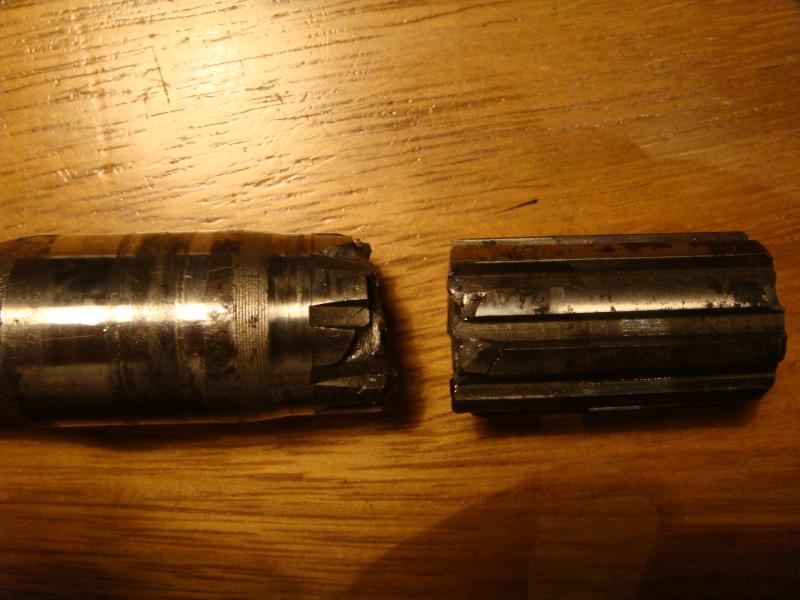

    O semi-eixo eventualmente pode ter quebrado no pulo.
    Isso acontece se vc não tem blocante.
    Quando o jeep pula e a roda fica livre no ar, a rpm dela dispara.
    Ao voltar para o chão, o sistema leva um tranco pois o chão esta parado em relação ao pneu. É como se vc tivesse arrancado e estivesse queimando pneu, só que pior.
    O tranco leva a uma sobrecarga instantanea e o semi eixo fratura por que a roda esta girando rápido e bloqueia ao chegar no chão. Sobrecarga instantanea.

    Leopoldo,
    O eixo quebrou justamente porque pulou, isso eu não tenho duvidas.
    Mas porque o jeep pula tanto?

    Junior,
    Essa hsitória de pilo esta meio confusa. Existem duas coisas: ou o jeep pula porque
    1- está com a suspensão muito dura
    2- o jumelo é muito alto e a suspensão bate e ele confunde com pular
    Em termos de pular, ele pode estarser eferindo ao Kikar da roda.
    agora, que em subidas cima de certa inclinação o pneu começa a kikar a frente no chao isso acontece emsmo.
    O meu jeep quebrou a cruzeta dianteira uma vez lá em cotia justamente nessa história de subir reduzido com o pé em baixo e o pneu dianteiro começar a querer sair do chão. Eu insistí e ai o cardan virou sacarolha.
    Porque ele kika na subida ingreme ?
    Porque vc está se aproximando de um limite de CG que se passar, o jeep capota para trás

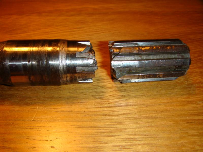

    Blz Leopoldo,
    É exatamente isso, pé em baixo o jeep "kika" e estoura alguma coisa! No meu caso o semi-eixo!
    Sem segredo....forcei muito mesmo, pena que custou caro!!
    Retirei o pedaço que ficou na planetaria agora a pouco, sem dificuldade nenhuma. Os pedaçinhos devem ter ficado no tubo, e depois vou limpar o óleo para retirá-los.
    Segue a foto.
    Uma coisa que reparei, o eixo não tem nenhum retentor, é tudo apoiado em buchas e sem retentor nenhum. A junta universal fica banhada no óleo do diferencial que segue pelo tubo.
    Alguem sabe se é isso mesmo nesse eixo antigo (1951)?
    Valeu e []'s

    Usuário Avatar de leopoldo
    13/11/2003
    Agora em São Carlos/SP
    67
    4,217
    Agradecimentos: 11
    O eixo dianteiro tem um retentor que é instalado por dentro, mas para isso tem que remover a caixa do diferencial. Ele deve estar lá. O labio do retentor veda o diferencial nesta pista retificada ao lado do entalhado. Eu vejo a marca de polimento no retificado, onde esfrega o labio. A cruzeta NÃO fica banhada em oleo de diferencial e sim em graxa que é abastece a montagem do munhão (da bola) .

    19/06/2005
    Maringá/PR
    4,204
    Agradecimentos: 24
    Valeu mais uma vez Leopoldo.
    Não queria tirar o diferencial, mas não vai ter jeito!
    Pelo visto esse retentor já era há muito tempo, pois tinha MUITO óleo no munhão e NENHUMA graxa.
    Já que será assim, vou desmontar o outro lado tb e trocar todos os retentores, buchas da manga, rolamentos,...
    Nesse diferencial reparei que na "bola" onde fixa o munhão não tem retentor para que a graxa do munhão não entre no tubo como nos diferenciais mais modernos, nesse lugar tem apenas uma bucha que calça o semi-eixo a exemplo da manga.

    Agradecimentos: 11
    O retentor fica do lado do rolamento lateral da coroa e não do lado da bola.
    Com o tempo, é natural que a graxa migre para a tubeira.

    Eu entendi onde fica, desmontei um moderno e tb "achei" esse retentor.
    Consultei na Jipebrás e eles só tem sob encomenda (2 dias), custa R$ 48,00!!! Quase o preço de um rolamento do cubo da tinkem!!
