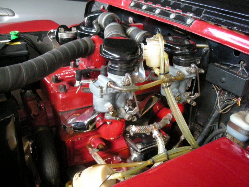

    Olá pessoal! Resolvi o funcionamento do meu Go Devil com dois carburadores fusca 1200! Radiador original com colméia de 3 carreiras! Motor de partida é original no pé 6v funcionando com 12v a 30 anos, acho difícil ter um problema que não dê para recuperar! Vale a pena manter o original, com 12v ele propícia uma ótima partida! Se fosse adaptar algum acho que tentaria unir um de corsa no focinho do original.
    CJ-3A/2A - Motor de partida e carburador-dscn8805.jpg

    Olá Marcos ET! Valeu mesmo! Que bom que gostou da dupla!
    Sabe que foi até um projeto barato! Estes carburadores de fusca acho que tem o menor preço do mercado e são fáceis de limpar e reparar!
    No seu caso este carburador H34 que está no seu motor, é ótimo! Acredito ser o melhor para ele! Lembro quando começaram a sair nos opalas, voce notava a diferença dos que já vinham com ele!
    Falando em carburador uma época cheguei a instalar e funcionar o meu motor com um carburador de Opala era o DFV 446! Não funcionou bem porque o carburador era a alcool e eu tentava fazer funcionar com gasolina! (Que burrada né) Ainda tenho este caburador e a frange. As vezes penso em tentar novamente com alcool.
