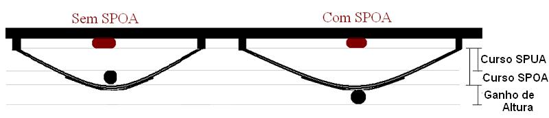

    E em relação ao curso ele não seria o mesmo? Olhe o desenho que eu fiz (profissional né? Obrigado pelos elogios). Ou eu estou enganado?

    Citação Postado originalmente por Xavier4x4 Ver Post
    PUTZ!!!
    Profissional o desenho mesmo!!!
    Tem curso pra desenhar assim ou é um dom de nascensa? (Não resisti...)

    para aumentar bem o curso da suspensão, além do SPOA há necessidade de jumelos articuláveis e amortecedores com maior curso também. Só o SPOA não aumenta muito o curso, pois os outros dois itens limitam essa abertura.
    Então vamos lá:
    Fazendo SPOA, a suspensão ficaria mais macia pelo fato de ter que deixar os feixes menos arqueados, isso torna o feixe mais flexivel, correto? Mais isso eu tambem não conseguiria retirando uma lamina do meu feixe ou mandando fazer um novo com "menos dureza"?
    Um abraço
    O proprio desenho esclarece tudo e as linhas onde vc delimita ser o "curso da suspensão" deveriam ser as 3 juntas visto que se o feixe do lado esquerdo(spUa) esticou até a terceira linha o feixe direito (spOa) ainda tem muito curso pra esticar também. Com isso o eixo e as rodas se deslocariam muito mais no desenho spOa pois passaria da terceira linha.
    Tendeu

    Folgado: Quanto a isso eu sei, minha duvida é em relação ao SPOA. Porque que fazendo SPOA consegue-se ganhar curso. Como pode se verificar em meu desenho o as distancias entre o eixo e o batente são iguais que como resultado se dá o mesmo curso.
    Elmer_Jeep: Teoricamente, em ambos desenhos, os feixes estam relaxados, somente com o peso so carro. Em minha opinião, o curso da suspensão se da entre o batente superior e o tubo do diferencial (no caso do sem SPOA) e no caso do SPOA o curso se da entre o batente superior e os feixes. Isso resulta que o curso da suspensão é essa distancia entre as duas linhas superiores.
    É claro que pelo meu desenho o carro ficaria um pouco mais alto no desenho com SPOA mas isso não dá curso de suspensão e sim altura pro carro.

    Xavier, nao sei nao.. mas acho que aquele seu desenho tava meio errado, pois as molas estavam com as aberturas diferentes... e nao é bem assim que acontece, pois as duas tem a mesma altura ne? entao, peguei seu desenho e modifiquei um pouco... até onde eu "acho que sei", o ganho de altura e curso ocorrde desta maneira:
