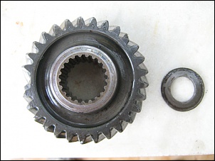

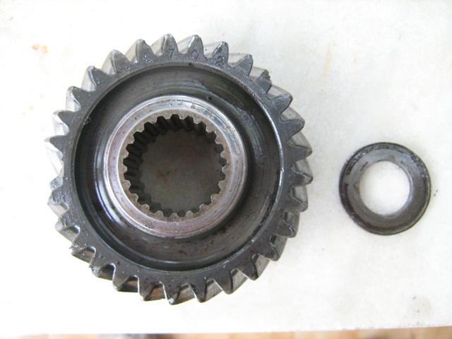

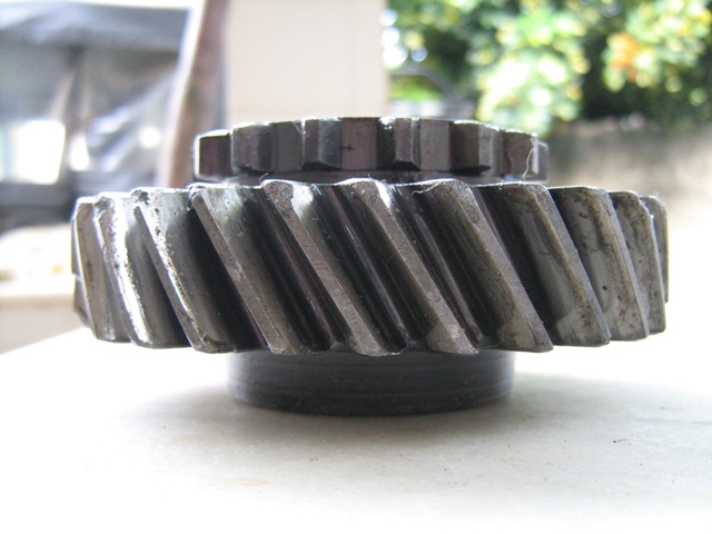

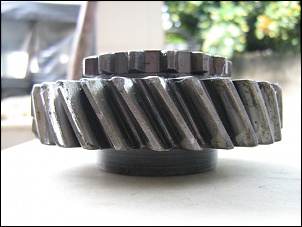

    As fraturas que localizei na engrenagem intermediária, podem, então, terem sido originadas na vibração causada pelo carretel da reduzida e não pela folga axial do entalhado, é isso?
    Detalhe é que além de um dente pela metade, as pequenas fraturas estão nas extremidades dos dentes da intermediária, enquanto os dentes do carretel estão perfeitos.

    A fratura do dente da engrenagem em questão pode ter sido originado de:
    1 fadiga,
    2 sobrecarga,
    3 quebra de outro componente (exemplo: pedaço da gaiola do rolamento de esfera),
    4 porca solta
    ou
    5 lascamento do pé do dente da engrenagem por um motivo simples, alguns mecanicos colocam a ponta da chave de fenda entre os dentes do carretel e esta esngrenagem para poder APERTAR a porca. O dente trinca e depois quebra, alguns dias ou anos depois.
