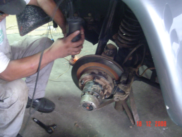

    Carambolas ELMER, a definição não é essa. É:
    Ajustar a conicidade do braço do munhão, utilizando gentilmente (para não arrombar o furo) uma retífica pneumática ou elétrica com um rebolo adequado (como se fosse uma retífica de sede de válvula) OU utilizando um alargador cônico.

    Existem duas ferramentas que necessitam ser mencionadas com muuuito cuidado:
    MARRETA E ESMERI ... quase necessita de porte de arma para isso numa oficina. É que se a gente não menciona o cuidado, vai ter gente que vai alargar para furo de 2" numa tacada só ... é bom avisar, equanto a gente assiste :pipoca:

    São utilizadas duas barras do 608 que devem ser encurtadas e emendadas pra ficar na largura correta pro troller conforme manda o figurino(tem dicas sobre isso na primeira pagina deste topico).
    A única peça que presta do sistema original foi o olhal da barra que vem do pitman, a gente reaproveita esse olhal pra montagem do novo sistema:
    http://www.4x4brasil.com.br/forum/ga...9fe8871b01.jpg
    Aumentamos o furo dos braços de munhão, do braço pitman e desse olhal da foto acima pra ficar na medida ideal pro novo terminal, sim, é feito no esmeril (vc deve ter visto as fotos la na seção troller não é?)
    http://www.4x4brasil.com.br/forum/at...0&d=1229701787
    Elmer,
    Você passa alargador naquele furo depois de chegar próximo ao diâmetro desejado, correto??? Favor me diga que sim por favor.........:mrgreen:
    Se não, me passe o teu endereço que te mando um de presente de Natal.......:concordo::mrgreen:
    Bill

    Pessoal minha adaptação com dh vw tem barra roda a roda e a barra que sai da dh vai para o terminal duplo (jeep) do lado do motorista. O problema é que qd esterço para a direita o terminal pega no feixe de mola e impede o esterçamento. Penso em colocar apenas esse terminal por cima no munhao, ficando assim, a barra roda a roda inclinada. Pode? Temos outro solução?

    Pois é Edison, vou fazer dos dois lados, mais mesmo assim acho que nao vai ficar bom, pois por cima a barra vai ficar muito próxima à DH. Será que vai pegar?? Outra coisa é que vou fazer os furos como fiz no terminal duplo, usando a velha lima redonda. Sei que corro o risco de nao conseguir a conicidade desejada. Outra coisa é que o terminal duplo por causa da curva nao sei se vai prestar colocado por cima. Vejam que mesmo com os grampos folgados ainda pega.
