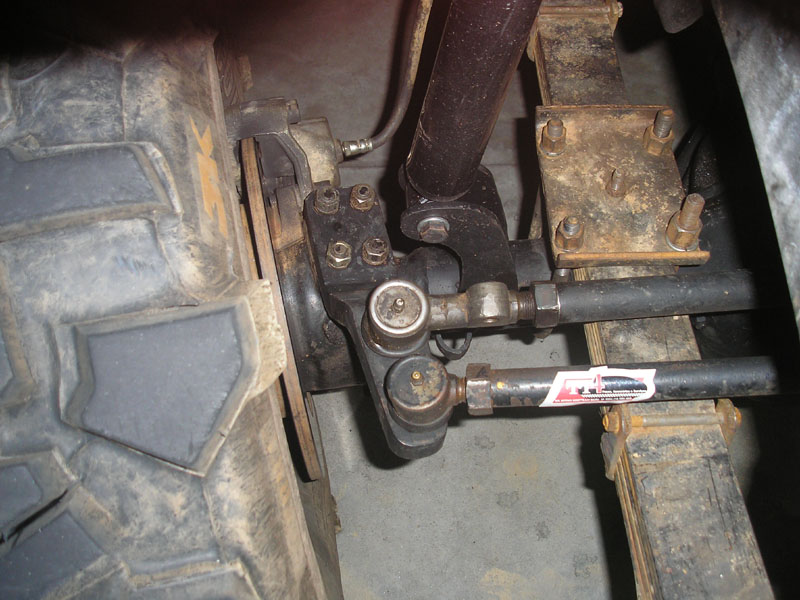

    No caso do SEU Jeep seria mais interessante usar terminais mais reforçados que os originais, teria que perguntar do Franco qual o padrão de furação dos High-Steer ENSIMEC, não sei te informar se caberiam dois de 608 ali no braço direito.
    Sobre a posição de montagem também tenho minhas dúvidas em saber qual é a mais eficiente(que permite articulação sem bumpsteer) por exemplo:
    http://www.4x4brasil.com.br/forum/at...5&d=1172496012
    montagem de terminais paralelos (mesmo padrão dos Ensimec)
    ou o convencional
    http://www.4x4brasil.com.br/forum/ga...9e9cc98f2c.jpg
    Franco, Leopoldo, help :concordo:

    Sobre a montagem dos terminais na roda direita o mestre Leopoldo criou um sistema legal que também pode ser utilizado com high-steer e dispensa usinagens e soldas na adaptação dos terminais.
    http://www.4x4brasil.com.br/forum/ga...6ecf998132.jpg
    Tem um tópico antigo onde ele explica como foi feito mas não to encontrando...
    []'s pensando no sistema mais eficiente
