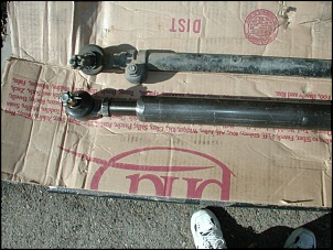

    Não estou querendo criar caso, nem inventar a roda, mas, vendo as fotos abaixo pensei:
    Em termos práticos:
    Qual a vantagem de recortar uma barra da f75 e depois ter de procurar um bom soldador e etc, e porque não confecionar uma barra de direção direto de um tubo de parede grossa (podendo usar como referencia o próprio diametro e espessura da barra da F75), como foi feito na foto abaixo? Não seria mais fácil? Esta peça não ficaria até mais resistente? Visualmente pareçe que sim.
    Valeu aí pela ajuda de todos.

    se vc tem o ferramental e habilidade de fazer a usinagem, nada melhor que a peça interia nova.
    Em termos de resitência, vai depender se a barra que vc for usar é + grossa, do material e da "qualidade" da solda.
    normalmente usamos a da F75 por já ter as pontas usinadas.
    Sob o terminal do jeep, uma observação: ele é "torto" por natureza e NUNCA desentorte ele , pois foi fabricado assim antes do tratamento termico.
    Por isso é que alguns usam o da band, que é reto.

    Seguinte....
    O problema de usar terminais de band e do 608 é ter de usinar o munhão em razao da diferença do diametro do terminais destes carros se comparados aos dos jeep, aí eu não confio em niguem por aqui para fazer isto.
    Pelo jeito ja desisti de usar o terminal do centro do jeep, nada como consultar os especialistas, vou pensar em algo diferente aqui e já posto.
    De qualquer forma agradeço ao leopoldo, Elmer e Marcos pela ajuda.
