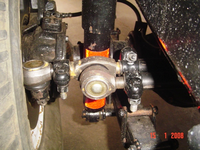

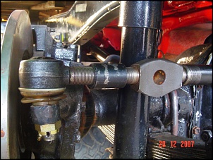

    Osmir, esses dias fizemos mais uma adaptação dessa num CJ aqui e tirei umas fotos pensando nesse topico. Ainda falta encurtar um pouco a rosca ao lado direito do olhal (esquerda da foto) pra se aproximar mais da extremidade e trocar esse tubo roscado por um pedaço maior, montei com esse só pra fazer as fotos.
    Veja aí e comente

    A viatura das fotos acima é de um cliente, já ta rodando apareceu aqui e tirei umas fotos da montagem final.

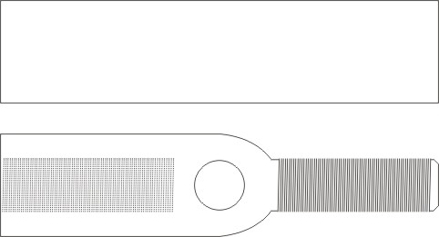

    Estive pensando no assunto e me ocorreu uma idéia (que pode ser repetida mas não a vi citada, nem para bem nem para mal). Tomando uma peça maciça de aço (o que for mais adequado a esta aplicação), um tarugo de 4cm de espessura, com cerca de 17 cm de comprimento, um lado pode ser usinado até ficar com a espessura para que se abra rosca externa igual a do terminal, no meio é feito um furo cônico e no outro lado abre-se uma rosca interna também igual à do terminal, sendo assim necessário diminuir o tamanho da barra de direção que liga um munhão ao outro e se torna uma peça flexível, podendo o cônico ficar virado para qualquer um dos lados (ainda para cima ou para baixo ou em ângulos) afinal de contas as adaptações nestas viaturas não seguem um padrão. Segue um desenho tosco na intenção de ilustrar minha idéia.
    Editei o texto para acrescentar que no lado da rosca interna seria utilizado uma porca para travar a peça na posição desejada e evitar que a mesma "desenrosque".
    4X4 Brasil Razão: complementando a idéia.

    O material tosco tem de ser aço de alta liga, temperado e revenido.
    Usinar não é difícil , mas as operações seguintes complicam.
    Outro ponto é a geração de rosca ... o melhor seria rolar em vez de usinar, outro problema.
    Por fim, vem o custo, direto e indireto:
    Se vc faz para sí e absorve os custos, fica com o risco da peça não dar certo e quebrar entre a tempera e/ou o uso.
    Lembre-se que este risco inclui a não compreensão de todas as forças envolvidas no projeto e consequente dimensionamento, seleção do material, tratamento termico, processo de usinagem, acabamento e fatores como corrosão, fadiga e manutenabilidade de uma peça qualquer, além da responsabilidade se alguém se machucar.
    Se vc faz para vender, além disso acima, vai ter problemas de lote, repetibilidade, etc...
    Willys 58 V8 302+cambio C4+Susp. Ar+Esteçamento Total
    Bruno, os CJs que já vi com este olhal virado pra cima vivem tendo desgaste prematuro no terminal que vai montado ali pois nesse caso as barras ficam sobrepostas sendo que o correto é que fiquem paralelas horizontalmente e essa posição errada tambem faz empenar a barra de direção facilmente devido ao desvio de trajetoria do esforço vindo da caixa de direção, e isso acontece principalmente nas trilhas, aí quando encalha um cj com uma roda apontando pra cada lado nego vai la em baixo enfia o cabo do hi-lift, marretada, etc. E eu fico só olhando, rindo e criticando(tirando sarro) as gambis que alguns ainda usam...

    A peça não ficará com o olhal para cima, por ser de rosca poderá ficar em qualquer posição que atenda à adaptação do usuário, creio que a minha explicação só fez deixar mais dúvidas. A proposta é muito semelhante à peça que você faz, a diferença maior é que ao invés de ser em duas partes (o olhal com roscas externas e tubo com rosca interna), será peça única.
    Estive em BH esta semana e encomendei duas peças destas, ficam prontas na semana que vem. Depois de instalada eu tiro fotos e envio.
