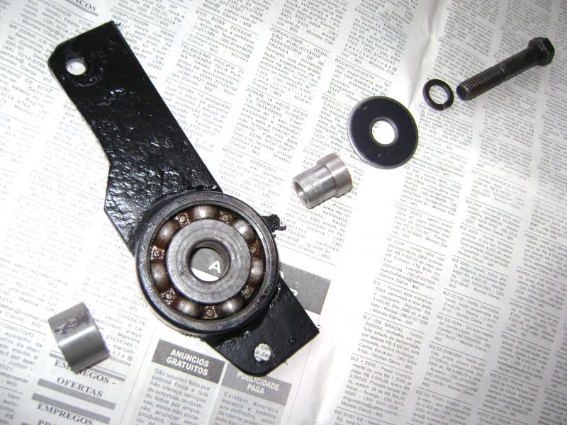

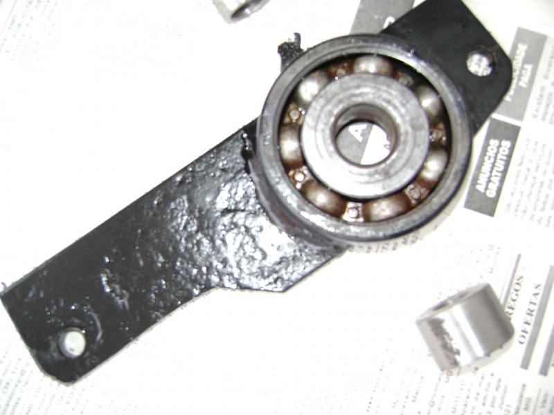

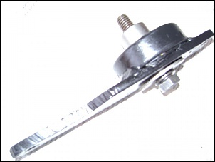

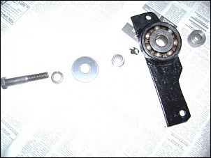

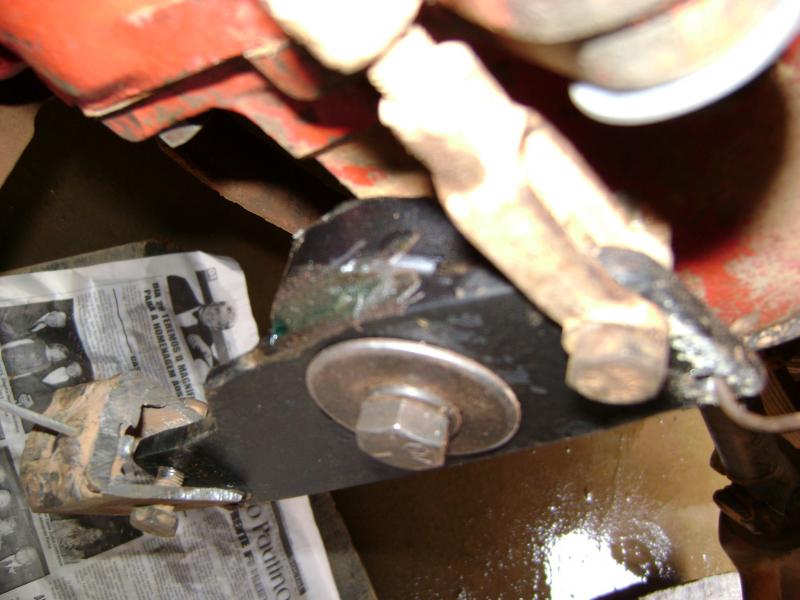

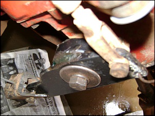

    Até que enfim fiz a substituição do meu sistema original pelo balancim, so que um sistema bem feito.
    Abaixo vou descrever o que fiz, ah e detalhe tudo com fotos.
    PS: A EMBREGEM FICOU UMA MANTEIGA, MAIS MACIA DO QUE A DO MEU GOL. RSRSRSRS.

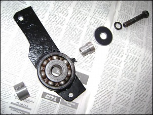

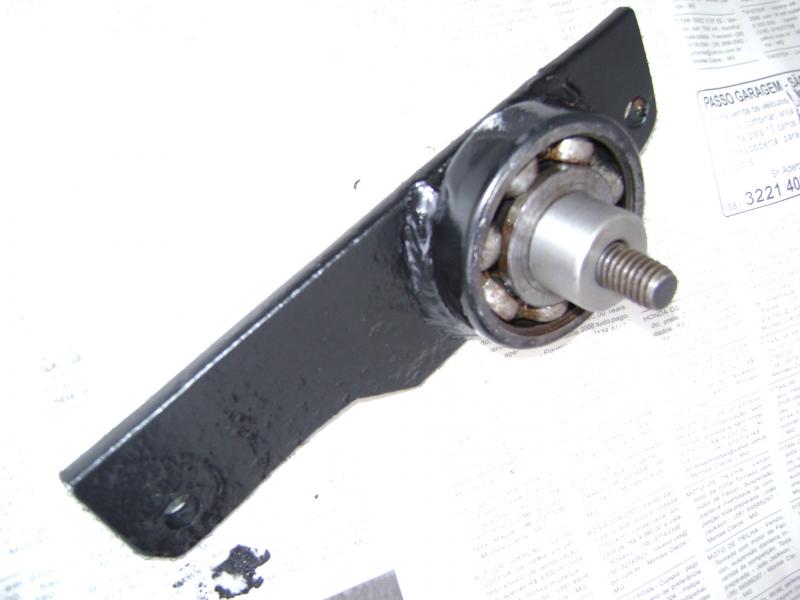

    Peguei um pedaço de chapa de 1/4 de +/- uns 19cm, fiz um furo de 8mm em cada ponta, e a uns 06cm de um desses furos fiz outro furo de 21mm, peguei um rolamento de esferas que tinha (ele é bem grande), mas quis esse por ser bem resistente, afinal ira pegar solda. O rolamento foi soldado na chapa.
    Mandei fazer uma bucha com aba pra encaixar no cone do rolamento do lado da chapa de forma que a aba ficasse centralizada na chapa, depois outra bucha de encosto pra ficar entre o rol e a carcaça, ai comprei um parafuso 7/16 x 2,1/2'' rosca parcial.

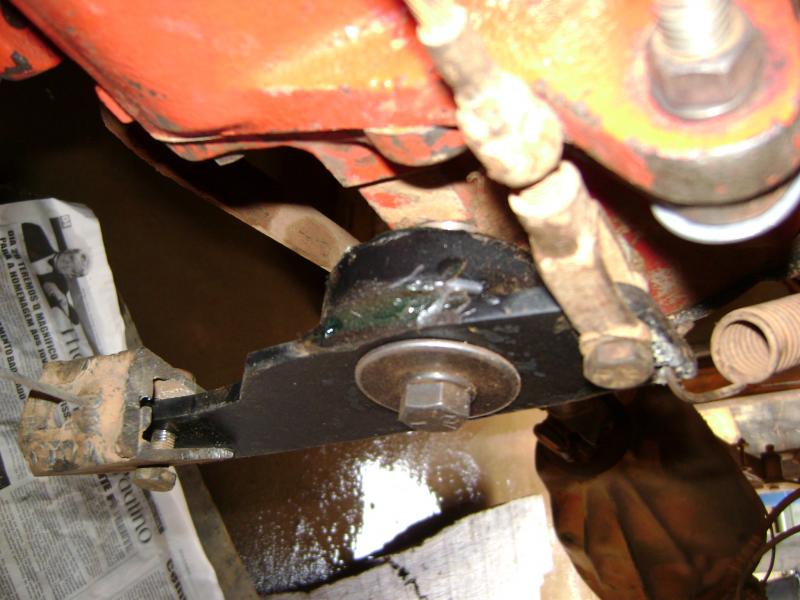

    Agora tudo pronto,foi so montar> vejam que ficou assim:
    parafuso+arruela de pressão+arruela lisa grande+bucha ja na chapa e no rolamento+bucha agora tudo enroscado na carcaça.
    Segue as fotos.
    Miniaturas de Anexos Miniaturas de Anexos -novas-fotos-005.jpg   -novas-fotos-007.jpg   -balancim-c.jpg   -balancim-na-reta-de-montagem.jpg   -balancim-ja-no-lugar.jpg

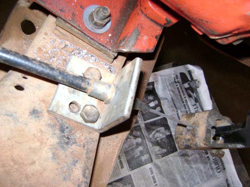

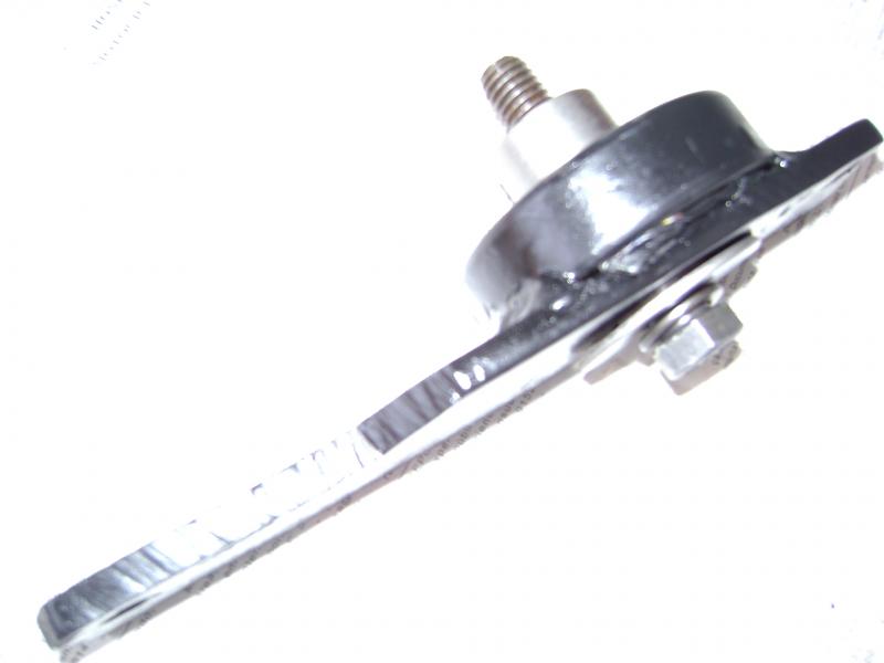

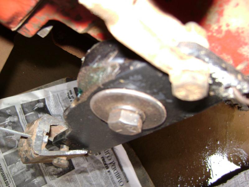

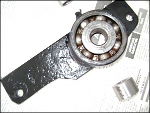

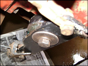

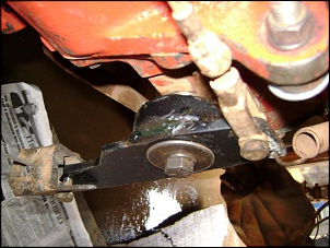

    as ultimas fotos...
    Miniaturas de Anexos Miniaturas de Anexos -balancim-com-cabo.jpg   -balancim-teste-da-mola.jpg   -balancim-pronto.jpg   -balancim-vista.jpg
