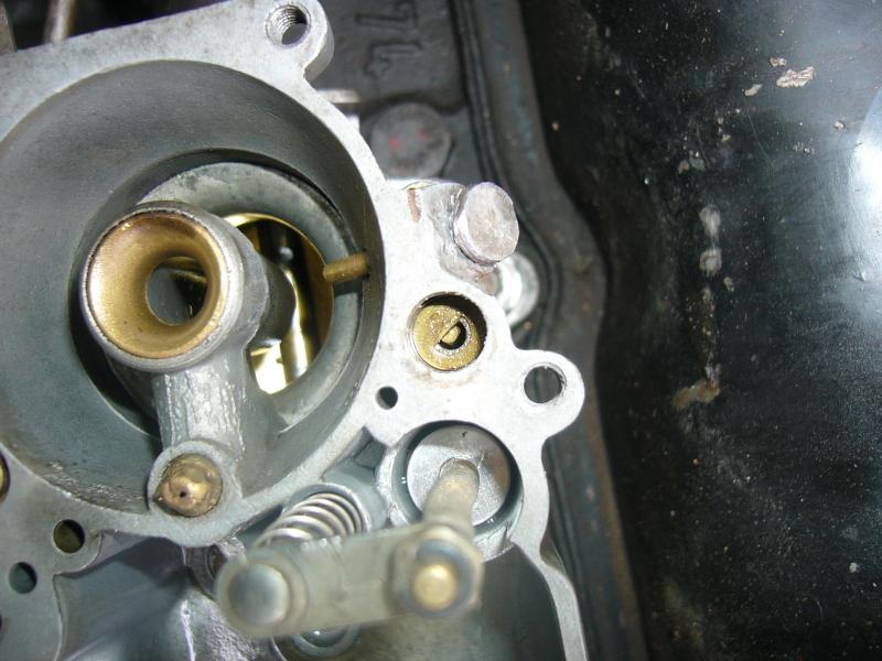

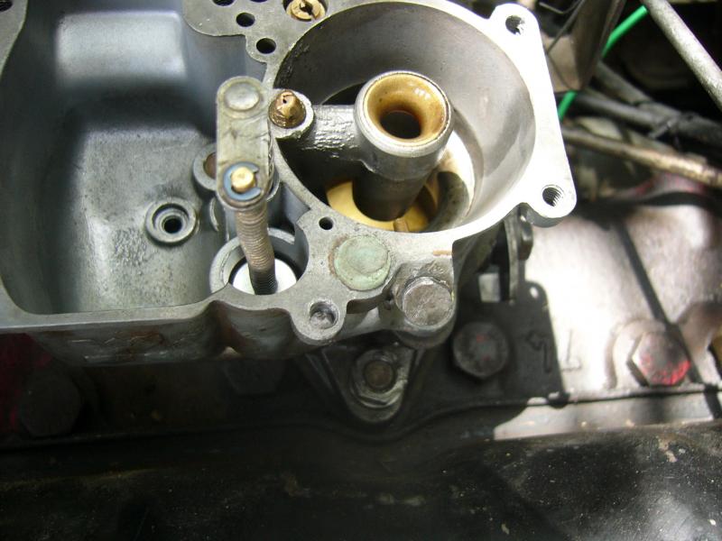

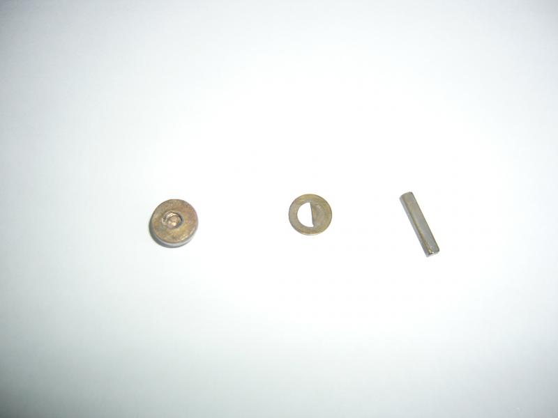

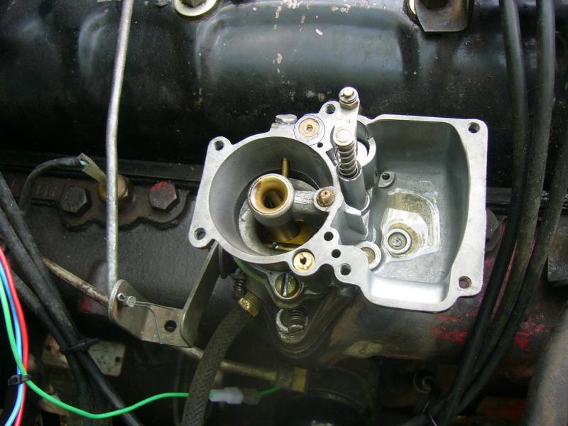

    Tirei algumas fotos.
    No final da desmontagem me pareceu que havia uma pequena esfera no fundo da cavidade, porém não consegui retirá-la, nem saiu nas fotos.
    Também não sei o funcionamento desta válvula para verificar se está correta ou não. Pensei que poderia ser aí o problema porque ao acelerar rápido a partir da marcha lenta, o motor parece que afoga (quase apaga) e depois recupera a rotação. Andado na rua isso aparece como uma engasgada.
