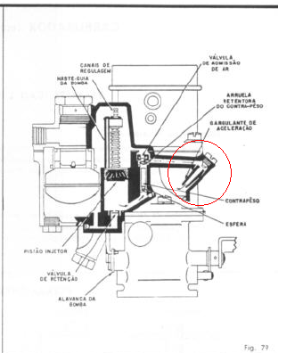

    Olhando por cima do meu carburador vi que tem 2 saidas de gasolina, uma por dentro de um "tubo" no centro do carburador e outro na lateral, seria esse da foto ??
    Se for, é esse mesmo que ta saindo só respingo de gasolina quando puxo o acelerador.
    Pela foto do manual seria esse circulado em vermelho,né
    Ajuda com Carburador Imagens Anexas

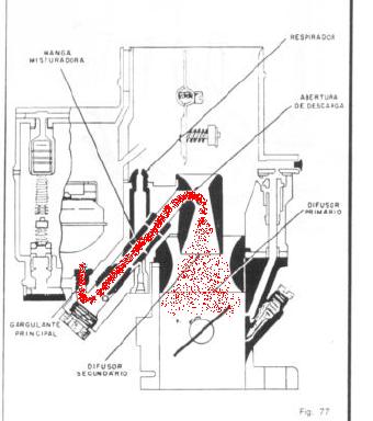

    ...isso que eu tava vendo no manual,..não tem diafragma, é um outro sistema.
    Acho que é essa a foto do tal tubo, só não achei essa saida da gasolina para o tubo olhando de cima, mais hoje a noite eu desmonto ele.

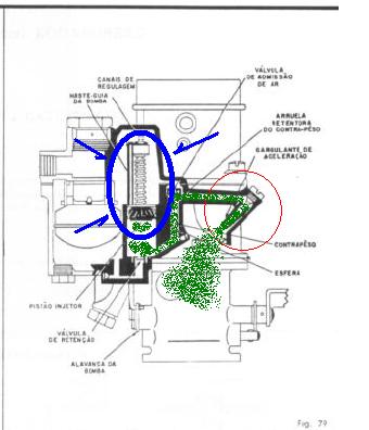

    nao nao! a foto que vc mandou antes dava pra ver melhor o sistema de injeção de gasolina... nesta última que vc postou, eu "pintei" de vermelho o circuito que é controlado pelo glicheur principal... vc pode ver o "caminho" que a gasolina passa para ser "borrifada" no difusor do carburador... por este circuito que eu pintei de vermelho, nao tem injetor nenhum ok?
    O outro circuito, eu circulei o injetor de azul e o "caminho" (mas nao estou bem certo) da gasolina em verde.... isso tudo daih deve estar em ordem... e aquela parte que eu circulei em azul é a que nao pode vazar muito pelos lados... tira ela e veja se a parte preta que tem no desenho nao está ressecada ou com rachaduras... aproveitando que esta parte está fora do carburador, veja se injeta lá no furo (por onde a gasolina deve sair quando o embolo do injetor funciona) o tal CAR80 e observe se ele sai normalmente pelo bico lá dentro da "garganta" (acho que fica abaixo do difusor principal, mas nao tenho certeza) do carburador... justamente por onde vc fala que respinga muito pouco.... (ali deveria sair um jato de gasolina....)
    Veja que aquela parte que eu circulei de azul, tem o nome de "Pistão Injetor" (ou coisa parecida, nao da pra ler mto bem)...
