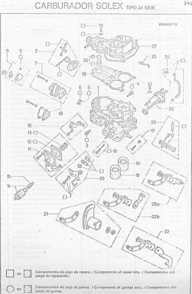

    Dewes, vc pode disponibilizar neste fórum a imagem do H34 explodido?
    Tenho o mesmo carburador, seria de grande valia.
    Agradeço.

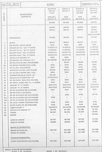

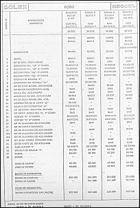

    Aqui vai a vista explodida do carburador
    Ajuda com Carburador Imagens Anexas Ajuda com Carburador-carburadores34seiehd8_th.jpg
    24/07/2008
    13
    Agora vai, antes ficou pequena eheheh
    Miniaturas de Anexos Miniaturas de Anexos Ajuda com Carburador-carburadores34seiehd8_th.jpg   Ajuda com Carburador-carburadores34seiepzk4-pecas.jpg

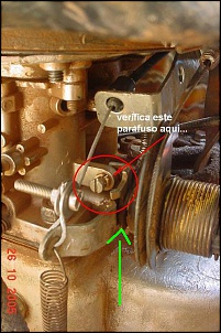

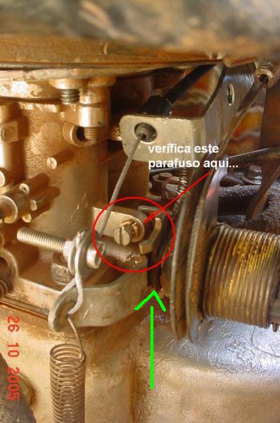

    Citação Postado originalmente por dewes Ver Post
    Fiz uma limpeza no carburador Solex H34 ... o mesmo ficou com uma lenta em torno de 3.000 giros ... o que pode estar acontecendo?
    Saudações!
    Da uma olhada no parafuso que regula a borboleta, veja se ele nao está segurando ela aberta... (veja foto, parafuso circulado de vermelho).
    Miniaturas de Anexos Miniaturas de Anexos Ajuda com Carburador-mvc-096fzz.jpg
    O meu, depois que o cara montou depois de limpar estava acontecendo isso, depois de 4 horas descobri que ele colocou uma aruela onde não devia e estava prendendo a borboleta.
    Como na seta verde.

    Realmente era a borboleta que estava aberta, o parafuso empurrou a parte plástica onde ele é fixado para frente, deixando assim a borboleta aberta.
    Obrigado pelas dicas.
