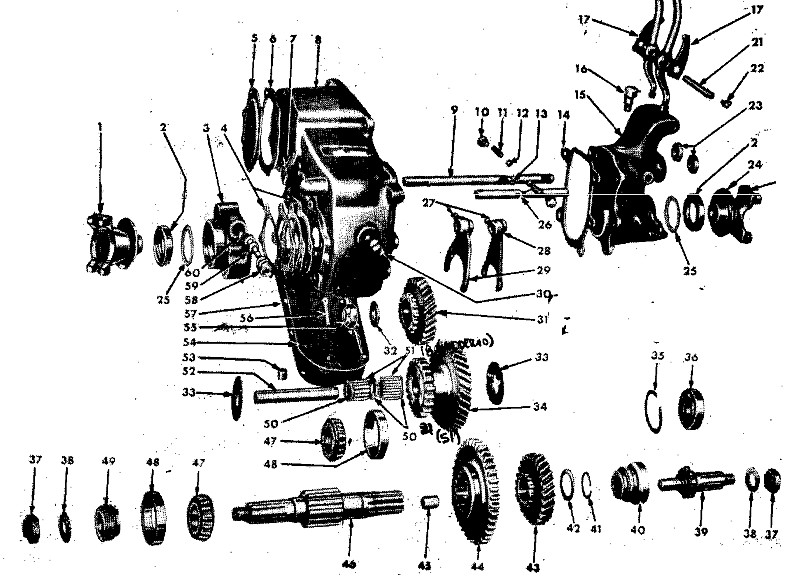

    Se não for a mola da trava, essa mesma debaixo da porquinha, pode ser eixo desalinhado .... neste caso tem folga no rolamento ou no carretel.
    Existe também a possibilidade de algum mestre da burrice ter " frezado = danado" os dentes da sua engrenagem.

    Obrigado pelas respostas. Como falei, troquei a mola por uma de mesma espessura, porém mais comprida. A alavanca ficou um pouco mais dura, mostrando que a mudança foi efetiva. Porém, o problema continua.
    Se for folga no carretel ou no eixo, imagino que trocar o pino chorão vai resolver. Só pra eu ter certeza, coloquei uma página do manual como referência. O que exatamente eu devo procurar quando for abrir a caixa?
    Leopoldo, a folga a que vc se refere é no carretel (34)? A árvore primária (46) está sem folgas, já chequei. Em tempo, não escuto nenhum ruído anormal que pareça vir da t-case.

    o 44 engata no 43 através de dentes retos que PODEM ter sido frezados por algum "expert em burrice", mas é uma possibilidade e explicaria a tendencia me escapar.
    O carretel, para ter influência nisso teria de apresentar uma grande folga, mas para isso apresentaria também um bom ruído funcional.

  • #28

    Fiquei com vergonha de perguntar, mas imaginei que um garfo pegasse na 44 e outro na 43. Realmente pode ser isso: ou fresaram "pra entrar mais fácil" ou as engrenagens gastaram de tanto alguém tentar passar pra overdrive em movimento. Agora é desmontar e ver. Espero não ter que trocar as duas engrenagens...

    Dependendo do estado, trocar só uma não vai resolver o problema.
    Num outro jeep que tinha, estava com este problema de desengatar no freio-motor. Troquei só a engrenagem louca e não resolveu.
    Na reforma do atual aproveitei e troquei as duas.

    Quando se engata a reduzida, é normal ela fazer um som caracteristico, além do barulho do motor? Um som de engrenagens girando mesmo.
    Vc está escutando o som característico de engrenagens de dentes retos trabalhando.
    A ré faz o mesmo barulho, porém em um frequencia diferente.
    Se o seu jeep fosse de 1º marcha seca (dentes retos, o mais antigo) ia ouvir um som semelhante.
