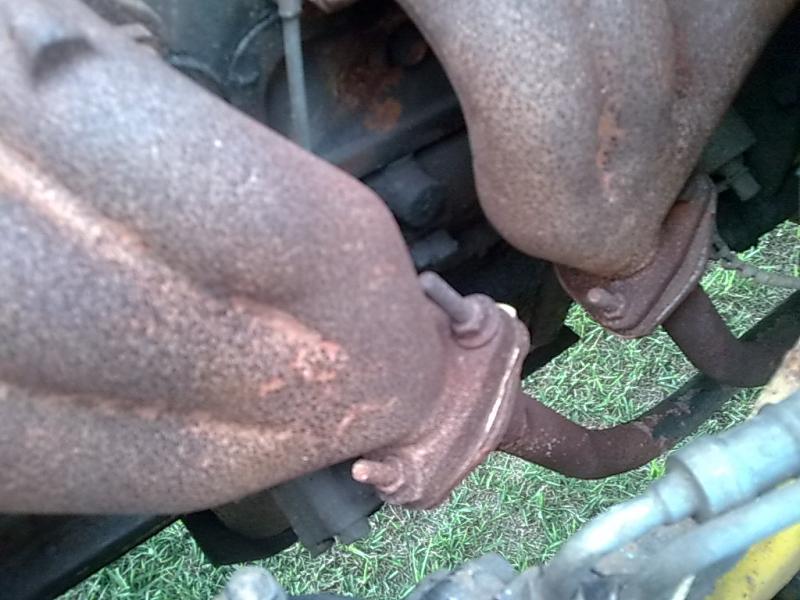

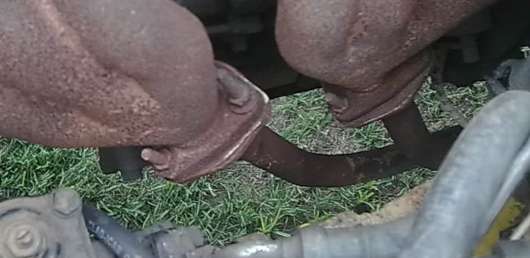

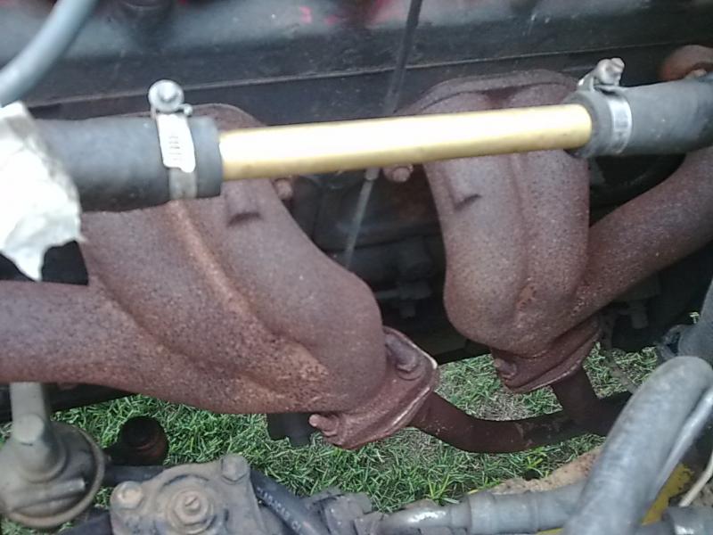

    Estou colocando fotos dos canos ligados aos coletores de escape do meu CJ-5. Como disse, troquei o coletor original 6x1 por dois coletores 3x1 de Itamaraty. Mas acho que os canos de descarga ficaram estreitos. Na foto dá para ver um pouco.
    O que os Srs acham ?
    Precisa de canos com maior diâmetro ?

    Julinot, que diâmetro tem estes tubos? Eles são independentes até o final do Jeep ou juntam-se em um tubo mais grosso? O tubo deve ter no mínimo a mesma bitola interna do coletor do Itamarati.
    No meu caso, eu tinha o tubo original que se não me engano dava Ø40mm externo e +- 1070 mm² de área interna. Após colocar o tubo de Ø50 a área interna passou para +- 1730 mm², quase dobrando de valor.
    Faça o cálculo da área: 3,1416 * (raio do tubo)^2 e depois multiplique pelos dois tubos.
    Agora, não adianta vc só aumentar o escape, sem aumentar a admissão também. É a mesma coisa que correr com uma narina tampada...

    Nooossa cara, teus tubos tão muito fininhos... troca esses macarrões aí véio, pelo amor de Deus, teu Jeep ta amarrado com esses bagulhos, colque tubos de duas polegadas e seja feliz.
