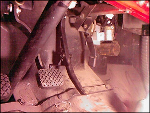

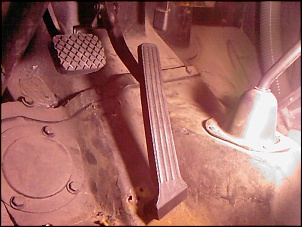

    Achei as fotos.. que seguem :
    Estava com o problema de que a sapata na posição da foto não ficava em contato com a haste do pedal,(qdo fixar no assoalho do
    Jeep) intão cortei a base e coloquei uma dobradiça pequena pra deixar mais livre o movimento da sapata..

    Usuário Avatar de robinsonhoto
    27/01/2008
    Cambé/PR
    78
    amigo, na boa, o fato de vc ter tido problemas com o pedal do acelerador nao quer dizer que nao fica bom, nao eh mesmo? de uma olhada nas fotos do interior do cascao em www.simulab.uel.br/hoto/cascao/interior/index.html e veja como eu e meu amigo Marcio resolvemos o problema de uma maneira bem simples, e nem eh tao trabalhoso assim, alias, quebrar a cuca um pouco eh divertido ...
    gde abraco do rh
