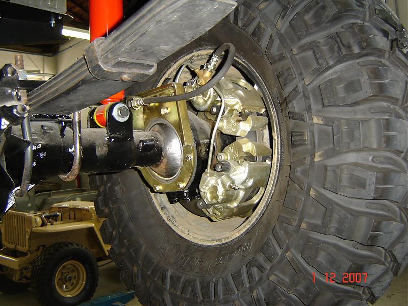

    mais umas fotos do meu jipe com SPOA...
    Na última foto, a adaptação que foi feita no diferencial do eixo da Rural (que é maior que o do jeep), para poder prender o feixe de molas...

    Citação Postado originalmente por Maurício Fernandes Ver Post
    spoa não fica perde a estabilidade demais?
    Depende.
    Se resolver economizar em mão de obra e peças a estabilidade vai ficar uma bela de uma porcaria.
    Se fizer tudo direitinho e com peças de primeira a estabilidade fica ótima.
    Mas isso já foi tão discutido por aqui...
