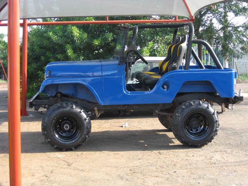

    dá uma olhadinha no bixim
    Miniaturas de Anexos Miniaturas de Anexos Fotos de CJ5 com SPOA-atgaaaahbhzqh0xzao2ysfgyhchwskyrelzi6pqk-vcnvhx9pvz5fxjznh1jmckj35mqysw6yjbr_weytvu1dydo6uraajtu.jpg   Fotos de CJ5 com SPOA-atgaaac_e7lou0u52mspwjool7jyp0z_32czmpo2tsary7s06q6thp1soea42cbqhq3afvoeqtpqvhgu5dpo4fmu9tfxajtu.jpg

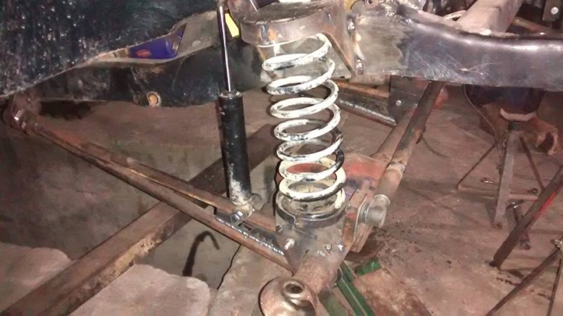

    110
    Amigos peço uma ajuda, estou na dúvida em colocar SPOA com molas de Toy que custam por volta de 1400 ou em colocar molas de troller com o quit da foto a baixo no qual não me recordo o nome que custa 1500 para colocar. Se puderem me tirar está dúvida ficaria muito grato, lembrando que o uso apenas para passeios.Fotos de CJ5 com SPOA-10390335_849516401729156_944525303378861276_n.jpg
    Sério que esse suporte de amortecedor tá soldado no link ?

    Na verdade se vale a pena ou não eu não sei, mas provavelmente não farei SPOA pois realmente sei que ficará sem estabilidade, mas em relação a (conforto, não se pode exigir muito) ficaria melhor com molas de Toy ou esses links e molas espiral, pois minhas molas originais estão cansadas por isso eu estava pensando em mudar para uma dessas opções.
    O que acham pessoal, e como mencionado a cima pelo amigo Zé e o Pablo não vale a pena fazer SPOA para passeios pois assim realmente já me agrada muito.
    Isto está errado Tuna? essa foto tirei do face do cara que só trabalha com isso e onde eu iria fazer este trabalho se valer a pena (sem as SPOA)
